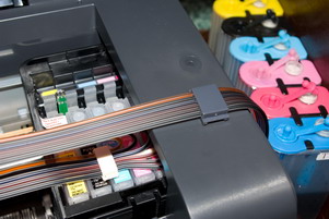

В каретке картриджи, потому что Epson T50 с установленной СНПЧ пока не видел чтобы ставили капсулы. Осмотрите шлейф на наличие перегибов и заломов. Проверьте балансировку. Предъявите фото доноров и тест.

Epson T50 с установленной картриджной СНПЧ и гарантией на год при условии использования чернил от продавца принтера.
Прикрепленное изображение: O151110_1.jpg
