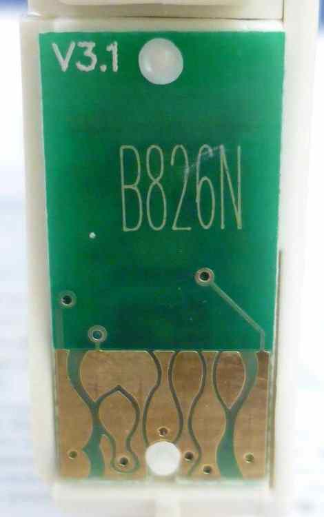

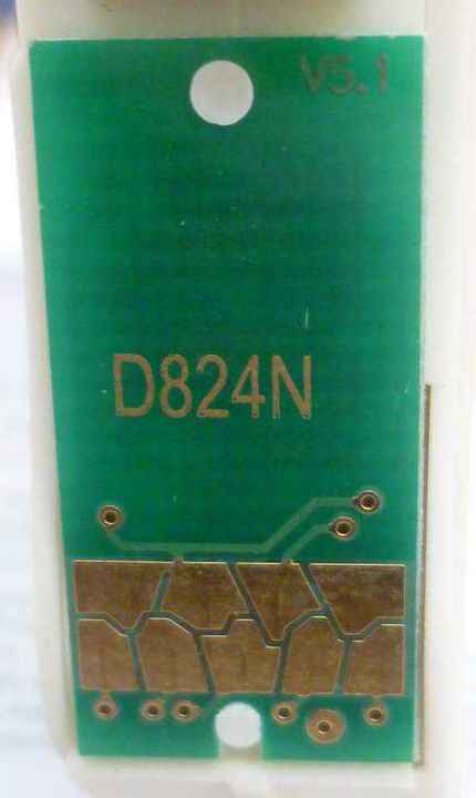

|    Сообщение #7 Отправлено 17 июля 2011 - 13:34   CDman
