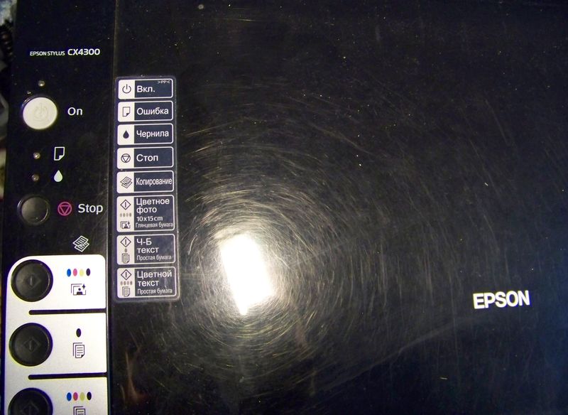

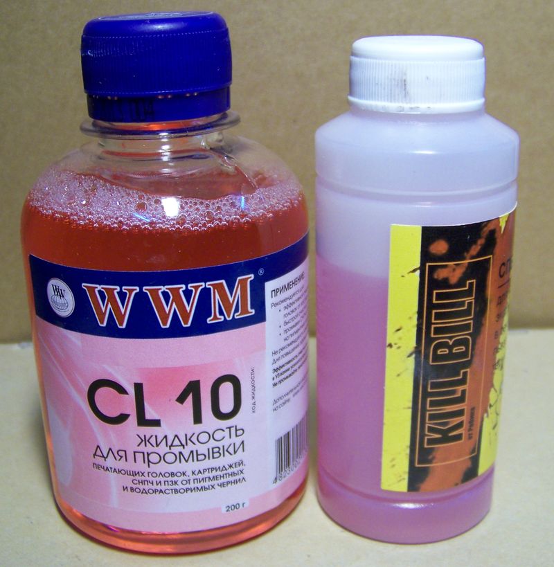

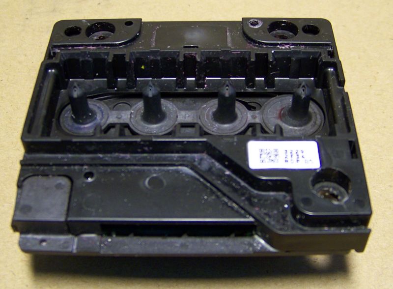

Принесли МФУ Ёпсон СХ-4300.
Его история-отработал родные картриджи, картриджи были извлечены и МФУ поставлено где-то на полку...
отстоял год БЕЗ картриджей...как известно там пигмент в картриджах от рождения...
и принесены дабы поставить-ПЗК от ВВМ и их же чернила (при положительном результате)

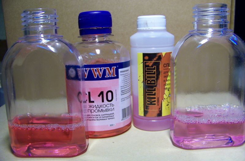

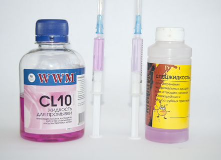

Взялся-промывал ПГ промывкой от ВВМ CL-10.
Отмыл цветные, а вот чёрный стоял колом (ни туды, ни сюды)...
Но надежда поселилась в душе-возможно может помочь "волшебная" жидкость промывочная-со странным названием,
которое ну никак не ассоциируется с промывочным раствором-"КиллБилл"
Заказал-получил.
Было выполнено три подхода по 15 мин с последующей промывкой от ВВМ вышеупомянутой и дистилированной водой с паузой по 30-45 минут.
Что бы совсем 100% справилась -не могу сказать..НО положительная динамика безусловно есть...
Просто дальнейшие действия как говориться "что-то я очкую Славик"...и клиент согласился на текущий результат.
Глубоко уверен-ежели продолжить -был бы результат 100%.
Резюме краткоё-жидкость достойна всяческих похвал и внимания, эфективна и безопасна (ессесно при соблюдении правил и инструкций по применению), а автор её создания -признания химииками различных рангов.
Жидкость для промывки жидкость для промывки со странным названием "КиллБилл"

Кстати koka у меня этот Килл светлее чем у Вас, вот:

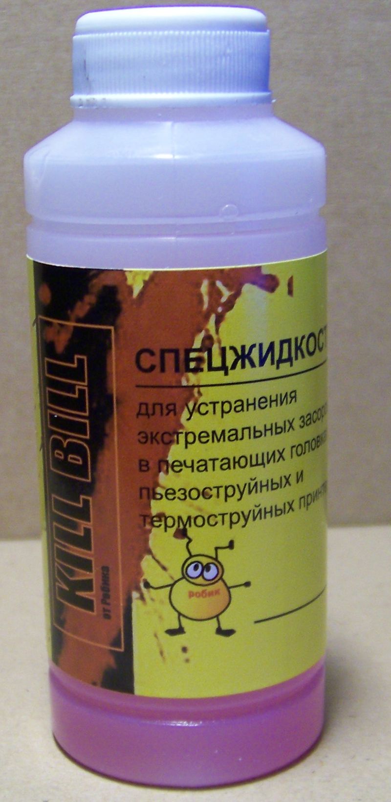

| Сообщение #11 Отправлено 17 февраля 2011 - 06:29
В продолжение темы, хочу обозначить главные моменты при работе с этой жидкостью.
Прежде всего: КБ не является промывочной жидкостью!
Для успешной работы с ним, надо очень четко понимать - почему.
Потому что КБ - это прежде всего деспергатор, превращающий засохшие чернильные остатки в каналах ПГ в гелеобразное состояние, в котором их уже можно удалить из ПГ. Это очень важный момент! Именно поэтому нельзя передерживать КБ внутри ПГ, так как дальше может пойти обратный процесс - кристаллизации пигмента и вот тут - вам не поможет уже ничего.
Следовательно, для успешного применения КБ, вы должны соблюдать определенную последовательность действий для достижения положительных результатов.
1. Изначально, чтобы КБ максимально проник во все "уголки" лабиринтов ПГ она должна быть хорошо отмочена рекомендуемыми жидкостями для тех типов чернил, которые были в ПГ.
2. После подачи КБ в ПГ время его пребывания в ней должно быть ограничено 10-15 минутами максимум - в противном случае вы рискуете повредить ПГ.
3. КБ должен быть тщательно вымыт из ПГ промывочной жидкостью вместе с разжиженными остатками чернил, выбранной для ПГ в 1 пункте.
Так же, соглашаясь с предыдущими высказавшимися, замечу, что КБ - это не панацея. Жидкость позиционируется для использования при лечении именно экстремальных засоров, сама по себе являясь экстремально агрессивной, требующей аккуратного применения и соблюдения вышеописанных рекомендаций.

| Сообщение #15 Отправлено 19 сентября 2011 - 11:10
Кстати, если ещё кто не в курсе: КиллБилл - это эмвеевский LOC для кухни, закрашенный розовым красителем. У меня уже почти закончился бутылёк КБ за 70грн.; вдобавок использую поллитровый пузырь LOCа за в два раза меньшую цену - эффект при прочистках идентичен. Экстремальные засоры прочищает хорошо. А вот экстремальные "пробки" поддаются только длительному (подчас месяц и более) замачиванию в зелёном ММ.
Создатели КБ смогли закрасить салатовый оттенок LOCа розовым красителем, а вот избавиться от характерного насыщенного запаха LOCа не удастся!

| Сообщение #16 Отправлено 19 сентября 2011 - 12:22
а фото этикетки и тары можно посмотреть? (ну и состав если не сложно)
