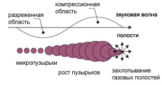

ГостьИскатель_*
Резануло
...ванны более 50 кГц часто можно применяются...
При захлопывании пузырьков высвобождается...
Захлопывание газовых полостей (на картинке)...
... схлопывание пузырьков сопровождается сильным локальным разогревом вещества и выделением газа.
Газовые пузырьки либо схлопываются, либо образуются.
"Выделение газа" - процесс образования пузырьков.
Причина схлопывания пузырьков - недостаток энергии для поддержания их дальнейшего существования.
Пропущено логическое звено между кавитационным "кипением" и термическим.
