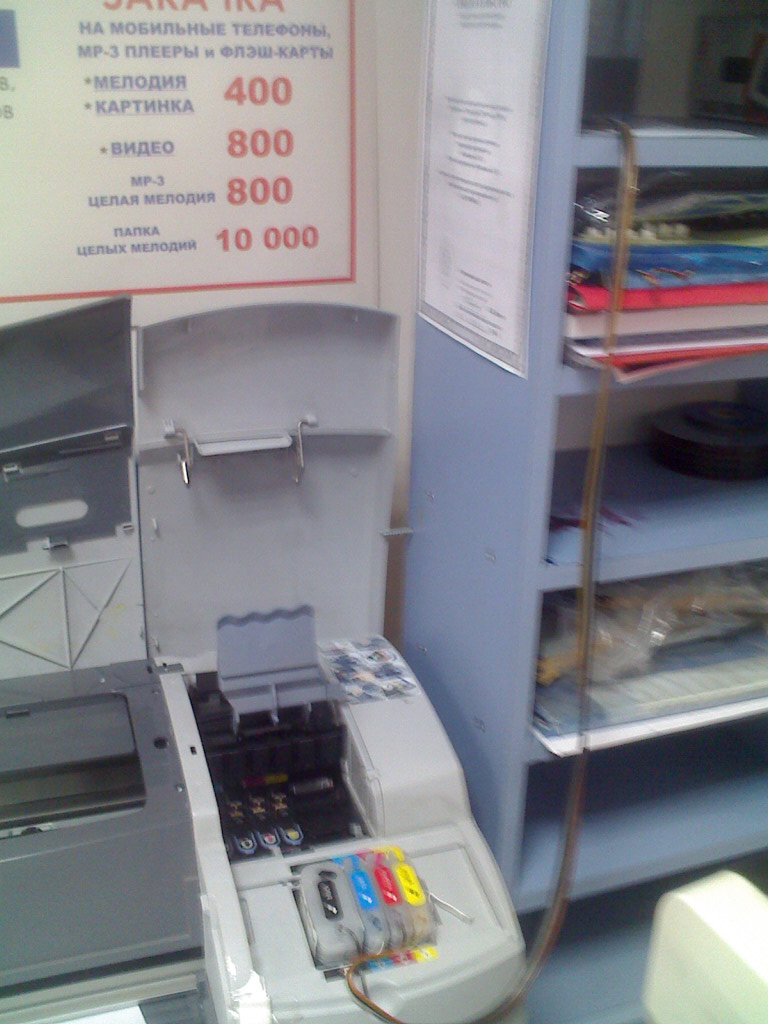

печатаю на нём очень долго, не допускал попадания в систему воздуха, так-как система очень сложная и знал что воздух для неё - крах. Пришел с отпуска и вижу картину, банки пустые, бочки пустые, трубки от бочки до ПГ пустые, после проверки печати есть только черный цвет который полосит, через пару проверок тоже выпал.
следовательно ПГ пустые, после прочтения некоторых статей Славы2, пришел к выводу, что ПГ убиты воздухом.
ВОПРОС: Есть ли какой способ восстановить ПГ? Как выгнать воздух из системы? Если я допустим поставлю новые ПГ, а в трубках (от бочки до ПГ) воздух он снова попадет в ПГ и тем будет смерть?

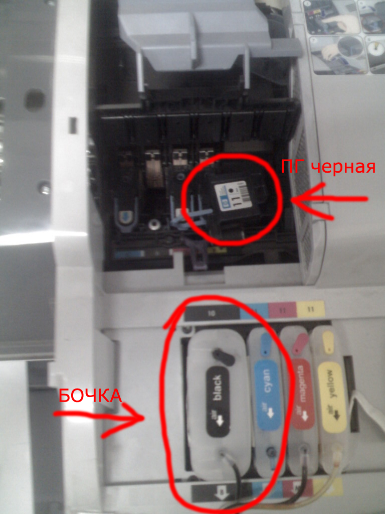

простите за неправильный термин, привычка называть картридж бочкой. (только у этого принтера)

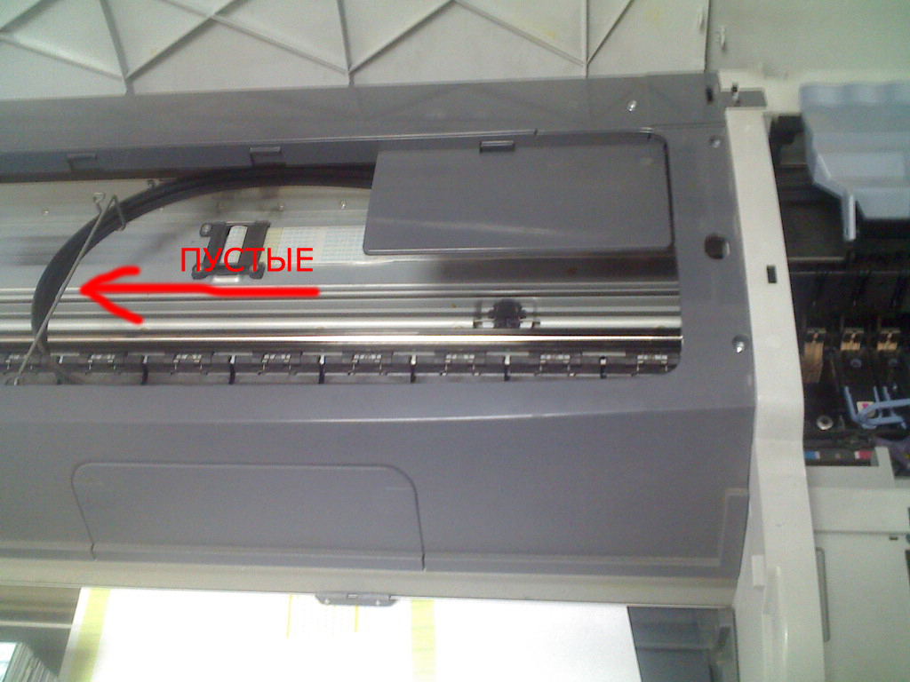

трубки - 426кб
собственно, то что меня волнует, как сильно повредит ПГ, воздух в этих трубках.
Стандартная прочистка, возможностями принтера, не позволяет загнать чернила в ПГ, Слава2 это уже говорил + опыты подтверждают, следовательно воздух из ПГ можно выгнать только разобрав её и закачать туда чернила вручную (хорошо, что есть на чем экспериментировать). Как выгнать воздух из трубок, что на картинке?

Просмотр сообщенияerror (29th December 2010 - 11:39 AM) писал:
...элементарно, Ватсон! Воткните шприц с тупой иглой в штуцер, вместо ПГ, и тяните. Сначала будет идти воздух, а потом и чернила пойдут.
