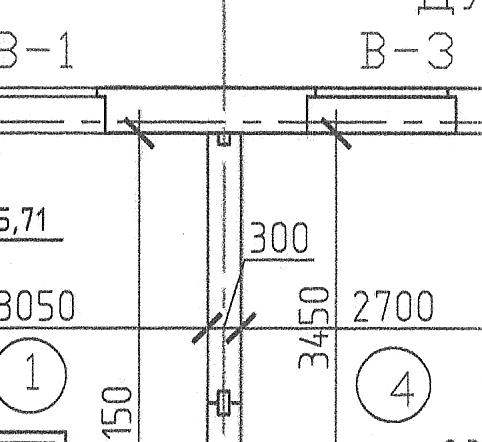

цветны дюзы впорядку, поскоку я даже не трогал ещё оригинальных катринжей. А вот черний недает спокою.
Настройки ставлю:
"Print Quality - Normal"
"Optimiz for - Drawings/Text"
там где вкладка Color:
"Color Options - High Qualiti"
И линии чётко печатать не хочет,(вокруг линий сипет мелкие точки не на всех линиях) хотя как Я уже говорил взял тогда у знакомых такоеже чернило и всё стало на свои места.

...ну так Вы ж определитесь! То ли у вас вместо черного -фиолетовый? То ли линии пушистые! Это совершенно разные "симптомы" и разные причины !
