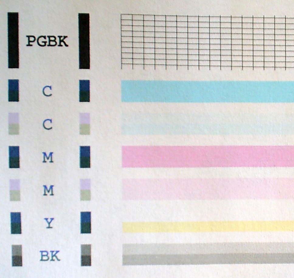

Всем привет! Пользуюсь принтером ip4200 с 2006 года,использую два комплекта родных картриджей которые перезаправляю.Чернила inktek.Печатаю не много но регулярно. Не так давно появилась проблема: при печати например фото 10х15 ближе к правому краю фото проходит неровная вертикальная полоса выпадения цвета,сверху до низу,шириной примерно 5 мм,с размытыми границами.То есть,если должен быть черный цвет,то в районе этой полосы он становится светло-серым. И так происходит с любым цветом,при печати любого размера фото.Например,при печати обложки под ДВД коробку на листе А4 ситуация в точности повторяется.Отпечаток кроме этой полосы абсолютно нормальный,все цвета на месте.Тест сопел тоже в порядке. Подскажите пожалуйста,что бы это такое может быть причиной?

|    Сообщение #6 Отправлено 27 декабря 2010 - 19:19   omikor
Просмотр сообщенияEnd (27th December 2010 - 05:38 PM) писал:
omikor каков результат ?
Никакой,все как и было.Если я конечно правильно понял про Ленточку прозрачную такую, которая вдоль ремня проходит. Да и чего ее тереть,она в принципе не грязная... Вот фото на всякий случай

|    Сообщение #12 Отправлено 05 января 2011 - 13:14   aaaa
А если скан в таком виде: :)
  • Прикрепленное изображение: S3010209_2.jpg
|    Сообщение #13 Отправлено 05 января 2011 - 21:22   omikor
в таком виде срез по правому краю :unsure:

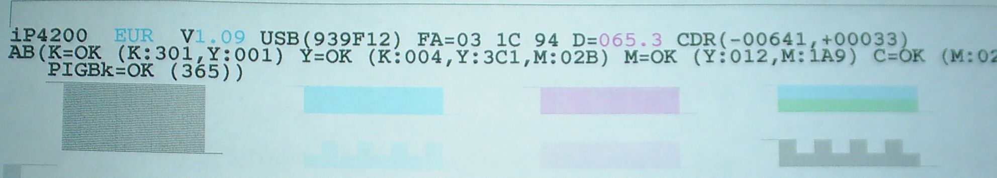

omikor, а что вам мешает зайти в ФАК по canon-ам - в эту тему, и сравнить свои распечатки с выложенными там?
...если не понятно, каким образом производится тестовая печать из сервисного режима ( по которой обычно и определяются причины возникших проблем с качеством печати ) - так там же, в ФАКе есть ещё и такая тема...
|    Сообщение #15 Отправлено 06 января 2011 - 23:48   omikor
КАТ ,спасибо,прошел по ссылкам,распечатал тестовую страницу и сравнил. Цитата из вашей статьи:
На тесте из сервисного режима, на чёрном цвете видна перевёрнутая "кремлёвская стена".
Все принтеры, попадавшие ко мне в мастерскую с "кремлёвской стеной" были с неисправным дешифратором печатающей головки.
Прикрепленное изображение: S3010211.JPG
Если это так,то какие действия предпринять?
Но при этом проблем похожих на мою (описанную в первом сообщении в этой ветке) нигде в сети я не видел. :unsure:

|    Сообщение #17 Отправлено 08 января 2011 - 10:15   omikor
КАТ,я бы сразу сделал сканы,да только сканер приказал долго жить (тоже,кстати,производства canon)).То что выложил - фото сделанные древней цифромыльницей,пришлось немного повозится что б на фото было чего-то видно.
Что касается головки - смотрел я цены на эту модель. В России она стоит почти как новый принтер,на иностранных сайтах как полпринтера. В то же время комплект оригинальных картриджей для ip4200 тоже стоит как полпринтера.В общем,будем над этим думать.Хотя все же склоняюсь к приобретению Canon PIXMA iP4840 .Самое разумное решение - новый аппарат.
Спасибо команде форума за помощь.Особенно KAT&End! :unsure: :unsure:
