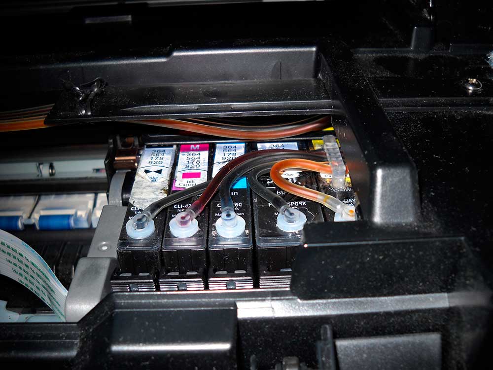

Года два назад брал 4840. СНПЧ заказал - прислали от епсона.Доноры использовал, картриджы оставил родные,только дренажные отверстия залил клеем и промыл картриджи водой из под крана начисто после использования, потом дистилятом на всякий случай сполоснул.Проблем нет: шарики убираешь и отверстия как раз под уголки СНПЧ с уплотнителями. Придётся только пластмассу верхней крышки попилить чтоб кронштейн петли приладить.Чернила InkTec C5026 (пигмент не использую,водянку туда лью). А ОСРом одну голову(новую) угробил и выбросил вместе с принтером,больше этим г-ом не пытался пользоваться.
По-моему СНПЧ удобнее у кого руки из плеч:за чернилами следить удобно.
| Сообщение #14 Отправлено 05 июля 2013 - 12:25
crank,
По моему, шлейф задевает бортик, когда каретка уходит влево до упора.
| Сообщение #15 Отправлено 05 июля 2013 - 12:46
В норме там всё, ничего не задевает.
/> Зря что ль пилил причём не разбирая потому что лень.
