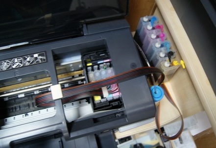

* Модель принтера. Т50
* производитель, СНПЧ - Inksystem,
* ЧЕРНИЛА - InkTec черные -10,
* фотобумага матовая-Ломонд 230г/м2 глянцевая -JetPrint 230г/м2
windows 7 (32)
Принтер работает дней 10. Сразу появилась проблема: если фото перенасыщено темными цветами, то в режиме "наилучшее фото" теряется и детализация и цвет.(В режиме "фото" нормально, но общее качество - ).Тест дюз без пропусков. нормальный? прикладываю пока на листе бумаги. (Сегодня еще заметила распыление черного справа и слева. на эту тему почитала ответы. ) Пожалуйста, объясните, как это связанос 1 проблемой и что делать?

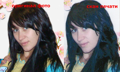

|    Сообщение #4 Отправлено 21 декабря 2010 - 11:03   маринна
Да, хотела обойтись миним. сжатием теста дюз. Спасибо, почитаю.У человека, который устанавливал СНПЧ, есть мнение, что это связано с операционной системой Windows 7. У нас одинаковые параметры нстройки, одинаковые расходники, но результат...У меня ощущение, что в режиме "наилучшее фото" краска растекается.

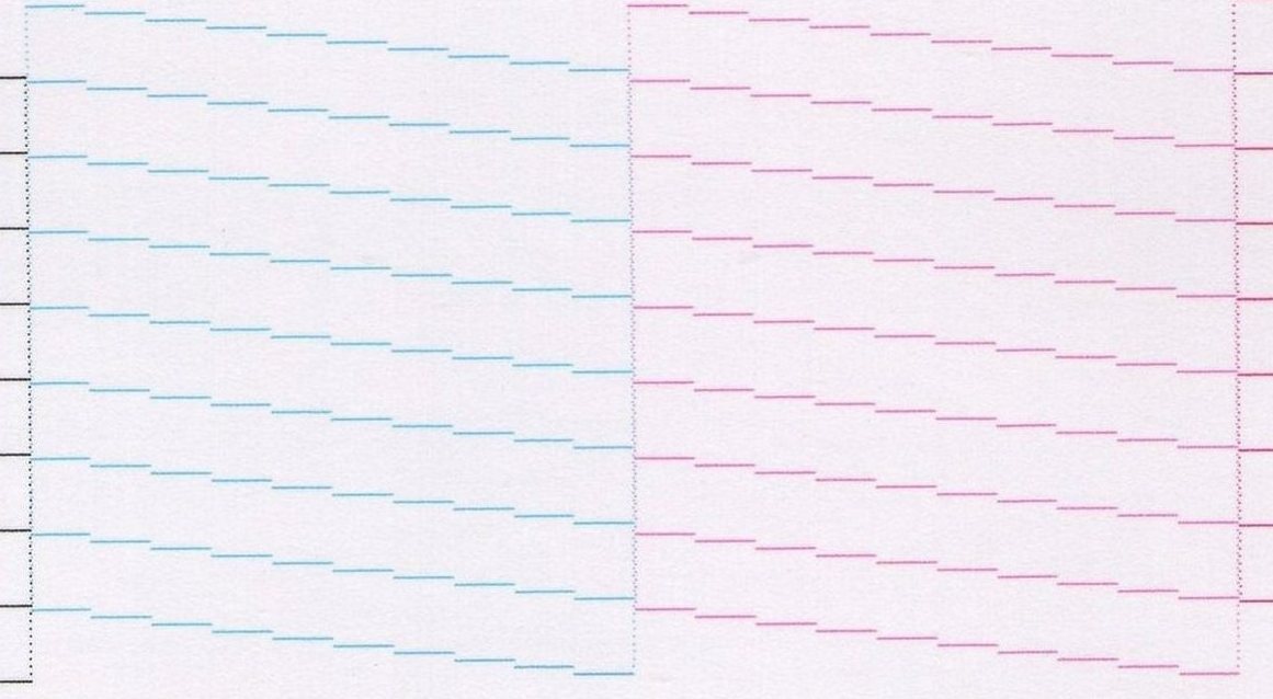

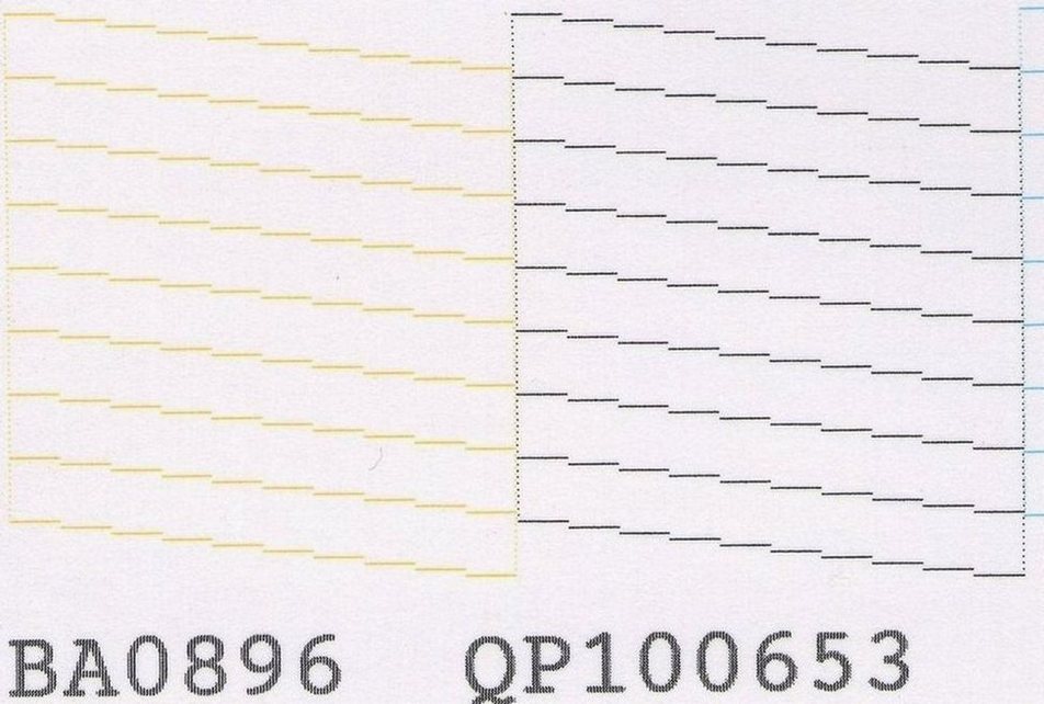

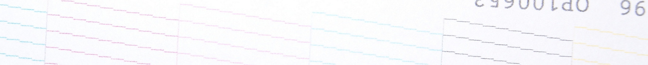

|    Сообщение #7 Отправлено 21 декабря 2010 - 20:59   маринна
тест дюз по частям
  • Прикрепленное изображение: img017__21_.jpg

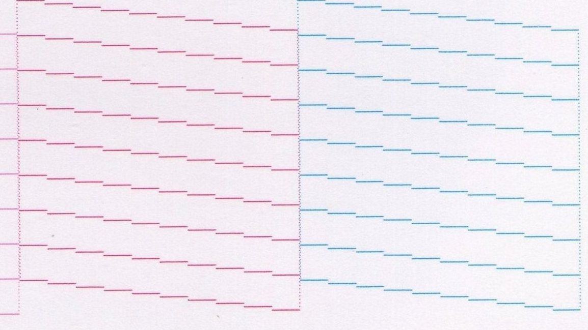

|    Сообщение #9 Отправлено 21 декабря 2010 - 22:43   маринна
2 часть теста дюз
как технически осуществить разбавление чернил. Можно в доноры заливать дистил. воду?
  • Прикрепленное изображение: img017__22_.jpg
|    Сообщение #10 Отправлено 21 декабря 2010 - 22:48   ЮХа
Проблемы-то у нас не инксистеме, и не в десятом инктеке судя по фото в четвёртом посту.
Искать нужно хорошего специалиста на месте, который бы научил печатать. А тех, которые грешат на ОС - фтопку!

|    Сообщение #12 Отправлено 21 декабря 2010 - 23:22   ЮХа
Судя по фрагментам теста дюз - всё ОК с принтером.
Совет: найдите в Сети тестовые фотоизображения и тупо отправьте их на печать не трогая их яркостью, контрастностью, насыщенностью - ничем. А в настройках принтера укажите режим фото. Носитель любой фото.

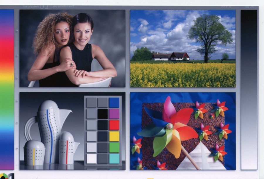

|    Сообщение #13 Отправлено 22 декабря 2010 - 11:49   маринна
Зачем?Что значит носитель любой фото? в режиме "фото" печать низкого качества( еле заметная полосатость) в режиме "наилучшее фото" распечатывала тесты. но в стандартных тестах все нормально. так.. синевой отдает немного. не отражается моя проблема. т.к. потеря детализации заметна только в темных местах и с мелкими деталями, а именно -волосы в основном.
  • Прикрепленное изображение: img018.jpg

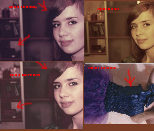

|    Сообщение #17 Отправлено 22 декабря 2010 - 19:16   ЮХа
Смотрим сканы из 11 и 13 поста.
Где лучше?

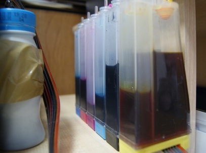

так понимаю, доноры у меня по принципу сосуда Мариотта не работают? Это влияет на мою проблему?

  • Прикрепленное изображение: DSC02528___.JPG
