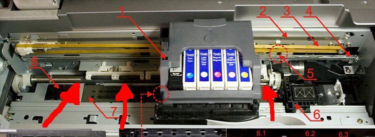

Мирка, когда печать как бы идет, посмотри, вал протяжной крутиться ? (показан жирными красными стрелками) посмотри в какой момент он перестает крутиться, так как для того чтобы произвести захват бумаги он (принтер) все равно должен будет прокрурить его (вал), а после, скорее всего, когда срабатывает датчик подачи бумаги, он (вал) перестает прокручивать бумагу.
дальше будем думать из-за чего это может происходить.

Вобщем разобрал принтер. Запустил печать валик немного прокрутился подсунув бумагу на немного в принтер и стал, а головка ходит как будто на бумаге печатает. Когда задание отменяешь валик крутиться и пока не высунешь лист не остановиться. Вот видео здесь выложил ютуб

Бумага захватывается на немного, даже не вылазит в область печатающей головки.
вал крутиться немного когда вначале печати бумагу захватывает, а когда начинает печатающая головка ходить, то вал стоит на месте, но что интересно то при отмене печати вал начинает крутиться как бы проталкивая бумагу хотя бумага стоит и не останавливается пока не вытащу этот лист с лотка (видимо там датчик какой то определяет бумагу и реагирует когда я ее вытягиваю).
