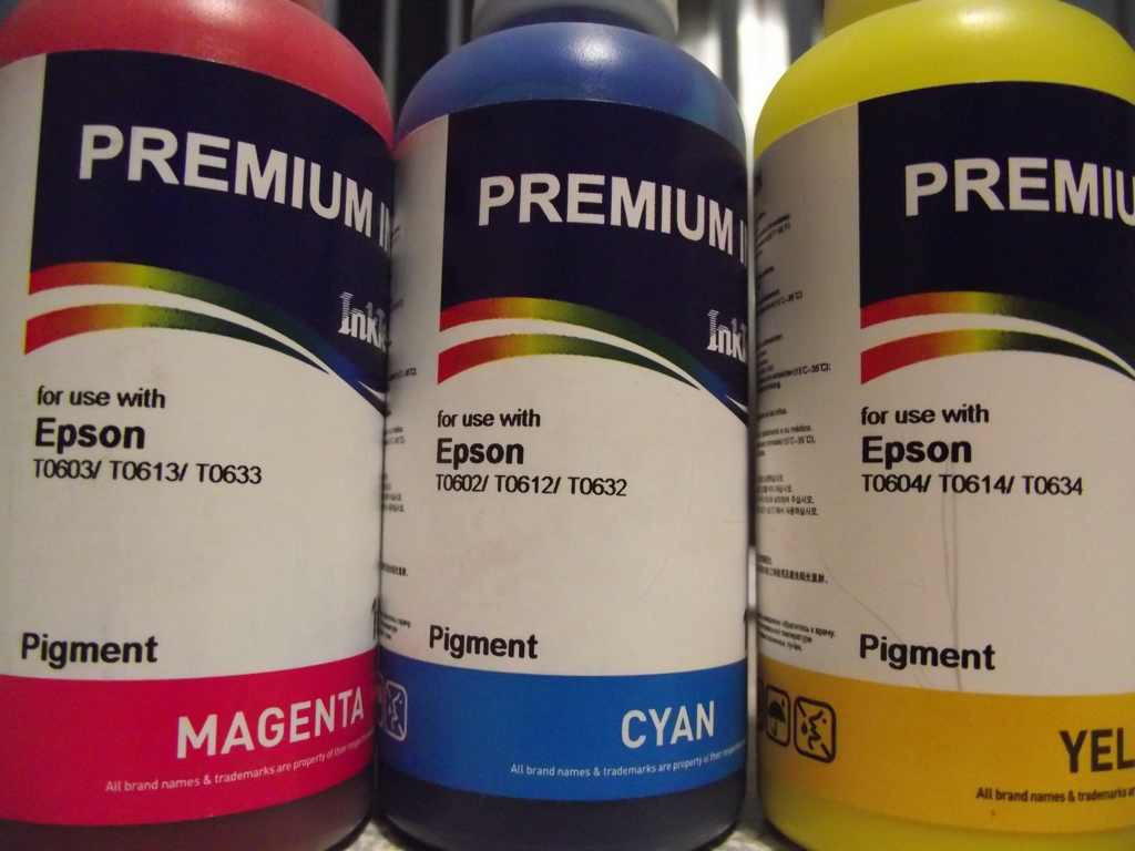

Нахаляву достался подержанный Epson T26. Использовались только оригинальные картриджи. Приобрел к нему СНПЧ. Дело осталось за малым - купить чернила. Живу в провинции, посему выбор чернил в городе мягко говоря маленький, а компетентность продавцов и того хуже. Короче, купил чернила (по уверениям продавца подходят для этого принтера). Чернила InkTec, пигмент, смущает маркировка на бутылках: T06... На оригинальных картриджах из принтера - T09...
Действительно ли купленные мной чернила подходят для T26, или нести назад?

Спасибо за ссылки. Я уже читал все эти тех. характеристики. Но вопрос в другом: как понять маркировку на чернилах?. Подходят ли чернила, предложенные мне с маркировкой T06... (далее цифры разные в зависимости от цвета). Ничего похожего на маркировку на оригинальных картриджах на данных чернилах нет.

Фото бутыльков...что бы хорошо видно были надписи...И согласно правилам "картинки" оформить...не более 100кб. а то удалю.

Для Т26 подойдут, будет на них работать...но лучше с ИнкТэка спрыгнуть...а вот на какие...тут вопрос сложный...может ДиСиТэк?

И все-таки как Вы опредилили, что они подходят? По опыту? А если на чернилах другой фирмы будут другие обозначения, как быть? Что-то с маркировкой чернил так все сложно...

Там сбоку на них модели должны быть написАны...по опыту говорю...А по ИнкТэку ветка у нас целая есть (правда по 10 серии) можете поискать-почитать.
А можете на офсайт ИнкТэка выйти и там по своим чернилам почитать...поверьте-за Вас этого никто не сделает. :)

Всю этикетку изучил, про модели принтеров ни слова. Может мне подделку какую сунули. А по ИнкТеку почитаю. СПасибо

Лучше на офсайт...и по номерам и серии определите...что есть в данный момент и что нужно...в смысле какие на будущее. :) Удачи.

Если пузырьки запаяны фольгой, то это фирменные ИнкТековские чернила. Судя по наклейке, так оно и есть!
