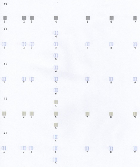

При попытке откалибровать печатающие головки, принтер (EPSON TX650) выдает вот такую картинку:
Прикрепленное изображение: img009_1.jpg
Я так понимаю, что с головками что-то не то, так как при прошлой калибровке тесты 2,3 и 5 были похожи на 4. А теперь какие цифры не выставляй, картина не меняется. Настраиваются только 1 и 4.

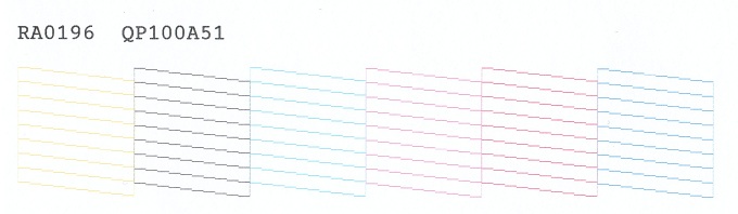

Тест дюз вроде бы нормальный:
Прикрепленное изображение: img008_1.jpg
Подскажите пожалуйста возможно ли устранить своими силами?
|    Сообщение #2 Отправлено 19 декабря 2010 - 14:17   koka
Стесняюсь спросить-а зачем (почему) понадобилось калибровать?
|    Сообщение #3 Отправлено 19 декабря 2010 - 14:31   Samius
На фотогорафиях стали искажаться некоторые цвета. Лица, вместо телесного цвета стали отливать розово-красным. Я зашел на сайт производителя, где в разделе техпомощи по проблеме искажения цвета, помимо пожеланий использовать родные чернила и бумагу, была рекомендация провести тест дюз и калибровку головк. Вот при калибровке головок я и обнаружил данную проблему. Образцы фотографий сейчас постарарюсь отсканировать и выложить.
На всякий случай: стоит капсульная СНПЧ Ресетерс с донорами Офис, чернила DCTec
|    Сообщение #4 Отправлено 19 декабря 2010 - 14:35   koka
Калибровка обычно делается....ежели по "вертикали" идёт смещение...но никак ни при искажении цветов...
|    Сообщение #5 Отправлено 19 декабря 2010 - 14:54   romanM
Samius затягивание фронтов связано ТОЛЬКО с загустеванием чернил в снпч, если чернилам в донорах более 6 месяцев, то чернила стоит сменить , но минимум надо начать с того, что слить чернила в доноры, перемешать и снова заправить...
