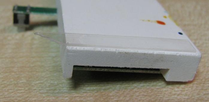

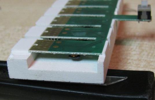

| Сообщение #9 Отправлено 27 декабря 2010 - 01:45
Тот же принтер, теже СНПЧ, таже планка, такая же проблема. не опознавались то одни, то другие "картриджи". Приклеил суперклеем полоски прозрачного пластика (от коробки к компакт дискам) с обратной от печатной платы стороны. И кажется (точно не помню) слегка снял белого пластика со стороны контактов (симметрично приклеенным полоскам). Т.е. в общем я "переместил" всю планку ближе к контактам принтера. Теперь отлично опознается, но очень туго вставляется и вытаскивается.
