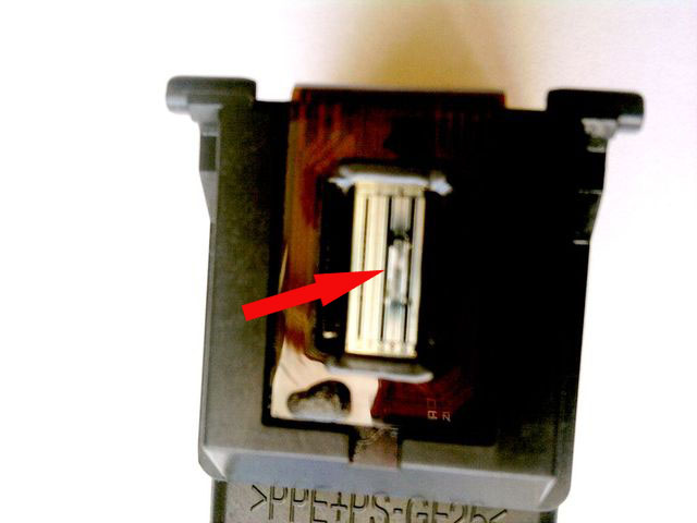

Скорее всего проблема именно в цветном картридже. Если долго им не печатать, или попытаться печатать на пустом, в картриджах cl-38 (41) горят сопла.
Выглядят они примерно вот так:
(сори за плохое качество, нету нормального фотика под рукой)
попробуй сначала поставить черный картридж без цветного, если принтер не будет ругаться на него, значит покупай новый цветной.
P.S. у меня иногда начинает нормально видеть картриджи, если сначала поставить черный, подождать пока принтер его определит, а потом уже ставить цветной.
