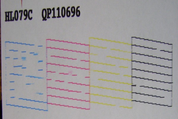

EPSON TX 410.СНПЧ WWM чернила логично тоже WWM для этой модели.ПРОБЛЕМА:После месяца простоя начал полосить,на тесте дюз синего только 1горизонт. сплошная полоса,остальные все с перерывами 2 или 3 на ряд.Остальные цвета лучше но тоже есть перерывы.Промывки непомогают!Сейчас после снятия и промывки печатающей головы - синий так и остался,осталные еще хуже синего,их почти нет.Незнаю че теперь делать.Фото выложить рад,но в разделе справки-КАК ВЫЛОЖИТЬ РИСУНОК НАПИСАНО ЗДЕСЬ-нажимаю и...-ошибочка вышла,указаный раздел помощи ненайден.

Все способы перепробовал!!!!!Ничего НЕПОМОГАЕТ!!!!!!!Промывал потому что думал что появится синий(так как он был не вес,рис1)

Если уверены, что Вы что то нарушили внутри головки, то остаётся одно - замена головы.

-это после промывки
