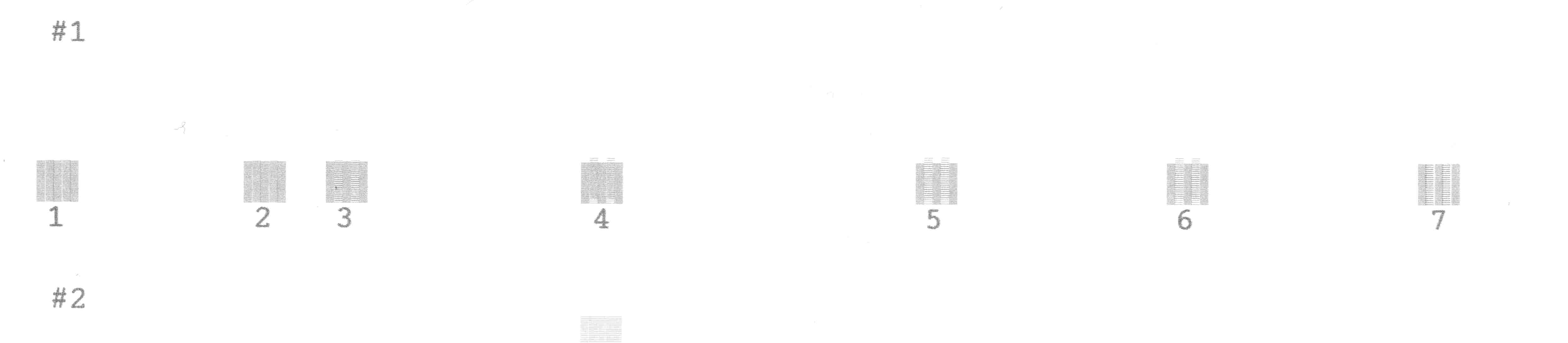

| Сообщение #33 Отправлено 18 декабря 2010 - 18:30
koka
В противном случае ПГ стучит и на фотках двоения и полосы. Согласитесь тест калибровки не обычный... Вот как в #1 так же примерно и на фотках полосы

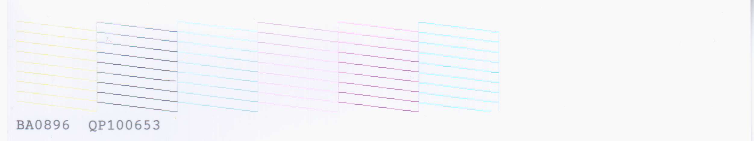

| Сообщение #36 Отправлено 18 декабря 2010 - 19:14
Давайте попробую еще раз.
Epson T59+СНПЧ SuperPrint (капсульая) + InkTec 0010 + сток R270. Шлейфы проложены в соответствии с приложенной инструкции к СНПЧ.
Принтеру пару месяцев, сразу же были поставлены СНПЧ, картриджи ни разу не вставлялись.
Как-то однажды воткнул на печать через Епсон Изи Принт с десяток фоток 10*15 на матовой бумаге Ломонд 230гр, все что я когда раньше печатал печаталось на Ломонде 230гр не зависимо от размера и поверхности листа.
Первый же отпечаток на 1\3 листа (10*15) двоил и при печати был слышен четкий стук, я даже его услышал из другой комнаты. Печать отменил, сделал калибровку результат был как на скане калибровки выше. Примерно через 10-12 калибровок стук прекратился, двоения перестали. После каждого отключения принтера и я так понимаю после парковки ПГ эта проблема повторяется, но уже обходится 3-5 калибровками. Голова стучит при первой калибровки пока печатает черные квадраты.
Фотки при печати стали покрываться абсолютно не предсказуемым место появлением черных клякс разной формы(в центре ни разу не было их) и края листов стали пачкаться черным.
На сегодня я перечитал кучу страниц информации на данном форуме. ФАК и прочее.
Сам сделал следующее, смазал машинным маслом вал и стамину (вроде) хотя хз зачем. Откачал с черной капсулы чернила вместо 1\2 там теперь 1\3 и поднял принтер выше доноров примерно на 5-7мм. Бумагу купил новую, проблема с пачканьем краев не исчезла(хотя теперь страницы мажет через раз-два), кляксы остались.
Почитал раздел с проблемами ИнкТек 0010, думаю сменить чернила, одна проблема в Красноярске не могу найти ничего кроме ИнкТека и Олифанта...
Как описать проблему более точно?
Тест дюз сделан на глянцевой бумаге 260гр.
На всякий случай еще ссылка на скан дюз. http://s59.radikal.r...8fbed2d0a8e.jpg

| Сообщение #37 Отправлено 18 декабря 2010 - 19:41
отправьте на печать и посмотрите в каком месте "стук" происходит, то есть в каком месте каретка (можно сказать ПГ) за что-то цепляется. Поставьте оригинальные картриджы, посмотрите, "стук" пропадет или нет.
| Сообщение #38 Отправлено 18 декабря 2010 - 19:52
ugrinov_ss , стук происходит при движении каретки до середины вала, первые пару раз, затем исчезает. Завтра попробую сделать то же самое с родными картриджами. Раньше стука не было и не нужно было калиьровать ПГ при начале цикла печати. Если принтер не выключать, то стука не возобновляется. Он появляется только после отключения питания принтера.
| Сообщение #39 Отправлено 18 декабря 2010 - 20:10
Надо понять за что цепляется. Я бы вот как сделал... Отправил бы на печать документ, как только фотография начала бы печатать я бы из резетки достал вилку и потом бы аккуратно рукой начал двигать каретку (ПГ) туда и сюда и тогда точно можно будет определеить в каком месте происходит "стук".
http://www.resetters...php?t14006.html - почитайте тут, я лично не понимаю как калибровка может влиять на "стук" или не "стук".
| Сообщение #40 Отправлено 18 декабря 2010 - 20:20
Посмотрел на тест дюз. И мы хотим чего-то напечатать стоящее после такого теста? Сомневаюсь.
