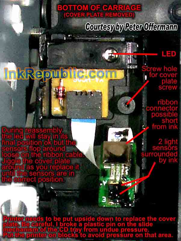

Разбрал принтер, добрался до каретки и до PW датчика. Он был весь в черинилах, и обратил внимание что на шлейфе (который заходил в PW сенсор) один контакт был окисленный, как буд-то ржавый.Вот думаю не мог ли он перегореть когда его чернилами залило или замкнуть. Если да, то как сложно найти такой датчик? обязательно он должен быть от этой модели или можно от другой?(из Epson конечно).

Опять Здравствуйте! Всетаки накрылся датчик. У меня есть умерший Epson R270? Подойдет ли от него датчик? что б я его не зря курочил. Подскажите пожалуйста мне принцип работы этого датчика, ведь там еще есть какой то датчик с какой то белой лампочкой, что это за датчик, что он делает? Если от R270 не подойдет, подскажите у кого есть, кто может продать.То я нашел только на zipzip.ru - а это Россия проблемно до Украины доставлять. Заранее спасибо за помощь!

alekzendr -этот ЛЕД датчик нужен для автоматической юстировки, для других целей он не нужОн.
