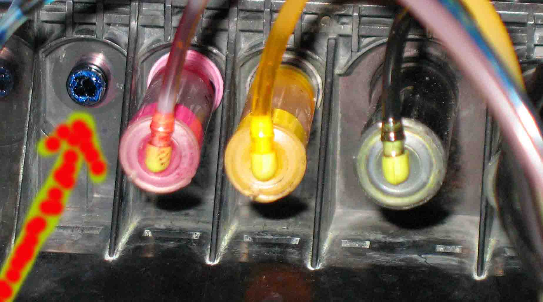

Здрасьте народ! Подскажите пожалуйста хана или нет - заполосила голова после 2-х месяцев простоя, промыл разок - ниче, второй - ниче, на третий снял фарфор с соплами и решил проверить каналы в корпусе головы, проверил - 2 cyana забиты не туда ни сюда, (чернила вода ВВМ почемуто превратились в какойто твердый гель), вобщем в итоге даванул я шприцом с раствором, резинка соскочила и я сетку шприцом ПРОБИЛ. СНПЧ подключил чернила синие просто выливаются, ПОДСКАЖИТЕ ПЛИЗ НЕУЧУ ЕТО ХАНА?

Это про дюзы написано? То что хана, это точно. Только вот бы ещё фотографию этого всего непотребства посмотреть.
Если речь о дюзах, и не разрушена электрическая цепь к другим дюзам, то можно попробовать, ИМХО, иголочкой (а не из ведра) под лупой капнуть аккуратно на дырку супер клеем.
Он застынет и затянет дырку, возможно, опять же ИМХО, печать синего восстановиться оставшимися дюзами, если проблема с недостатком разрежения.
Предупреждая всевозможные крики и вопли души, сразу скажу: я так делал, у меня получилось.

Вот фото!
Пробита ета сетка, остальное вроде все целое. )
Может чтото можно туда наклеить?
Яж говорил что реально сильно давил. (( В инете такой поломки не встречал есче!

|    Сообщение #4 Отправлено 15 декабря 2010 - 18:02   burykin
Попробуй там использовать картридж. Из него само собой не течёт.
