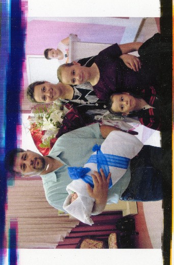

Epson 1410 Странное полошение полосит по краям листа (с 2-3го листа) не зависимо от формата
|    Сообщение #1 Отправлено 13 декабря 2010 - 06:58   Alexey.
Эпсон 1410, стоит капсульная снпч от ресетерс.
Началось недавно, стал полосить по краям листа, с начала полошение стало появляться через 25-30 отпечатков, потом через примерно 10, а теперь с 2-3 листа, полосы горизонтальные, но не по всему листу а с права и с лева, причем полосы по цвету хаотичны
и ни как не относятся к печатаемому...
собсна вот-
Прикрепленное изображение: _______________.jpgПрикрепленное изображение: ________________2.jpg
принтер смазан, энкодерную линейку чистил, шлейф целый (да и не в нем дело могет быть, так как полосит при любом формате)
У кого какие идеи на этот счет? что может быть?
сам думаю на электронику, а точнее на транзюки, но это на половину на уровне интуиции, нежели обоснованно технически...
|    Сообщение #2 Отправлено 13 декабря 2010 - 08:57   koka
Подкорачивает где-то...
|    Сообщение #3 Отправлено 13 декабря 2010 - 09:10   Alexey.
Просмотр сообщенияkoka (13th December 2010 - 09:57 AM) писал:
видимо...
еще раз шлейф просмотреть?
|    Сообщение #4 Отправлено 13 декабря 2010 - 09:13   koka
Может жидкость или чернила на колодку соеденительную в ПГ попало...
|    Сообщение #5 Отправлено 13 декабря 2010 - 09:41   Alexey.
Просмотр сообщенияkoka (13th December 2010 - 10:13 AM) писал:
но тогда б сразу было... а так один два листа нормальные выдает...
логика подсказывает что за это время успевает что то нагреваться, и потом такую штуку и выдает...
может транзюки? или они если умерают так умерают?
|    Сообщение #6 Отправлено 13 декабря 2010 - 09:46   koka
Сразу обычно...возможно где-то по станине шлейф подкорачивает...но признаки таковы...дешифратор в ПГ так не должен работать.
Просьба у меня-не надо меня цитировать ПОЛНОСТЬЮ...на ЭТОМ форуме это считается признаком дебилизма или кретинизма...Надеюсь Вы не причисляете себя ни к одним, ни к другим.
|    Сообщение #7 Отправлено 15 декабря 2010 - 08:48   Alexey.
koka
ok ))
а проблему решил... действительно в шлейфе дело было... боковая крышка на голове давно утеряна.. вот и отходило в разъеме, а так шлейф целый...
P.S. тему наверное можно снести, в разделе электроники похожая есть оказывается... каюсь там не смотрел.... :unsure:
|    Сообщение #8 Отправлено 15 декабря 2010 - 08:53   koka
Зачем сносить...пусть модератор ЭТОЙ ветки переместит...у мя прав нету таких в этой ветке. :)
