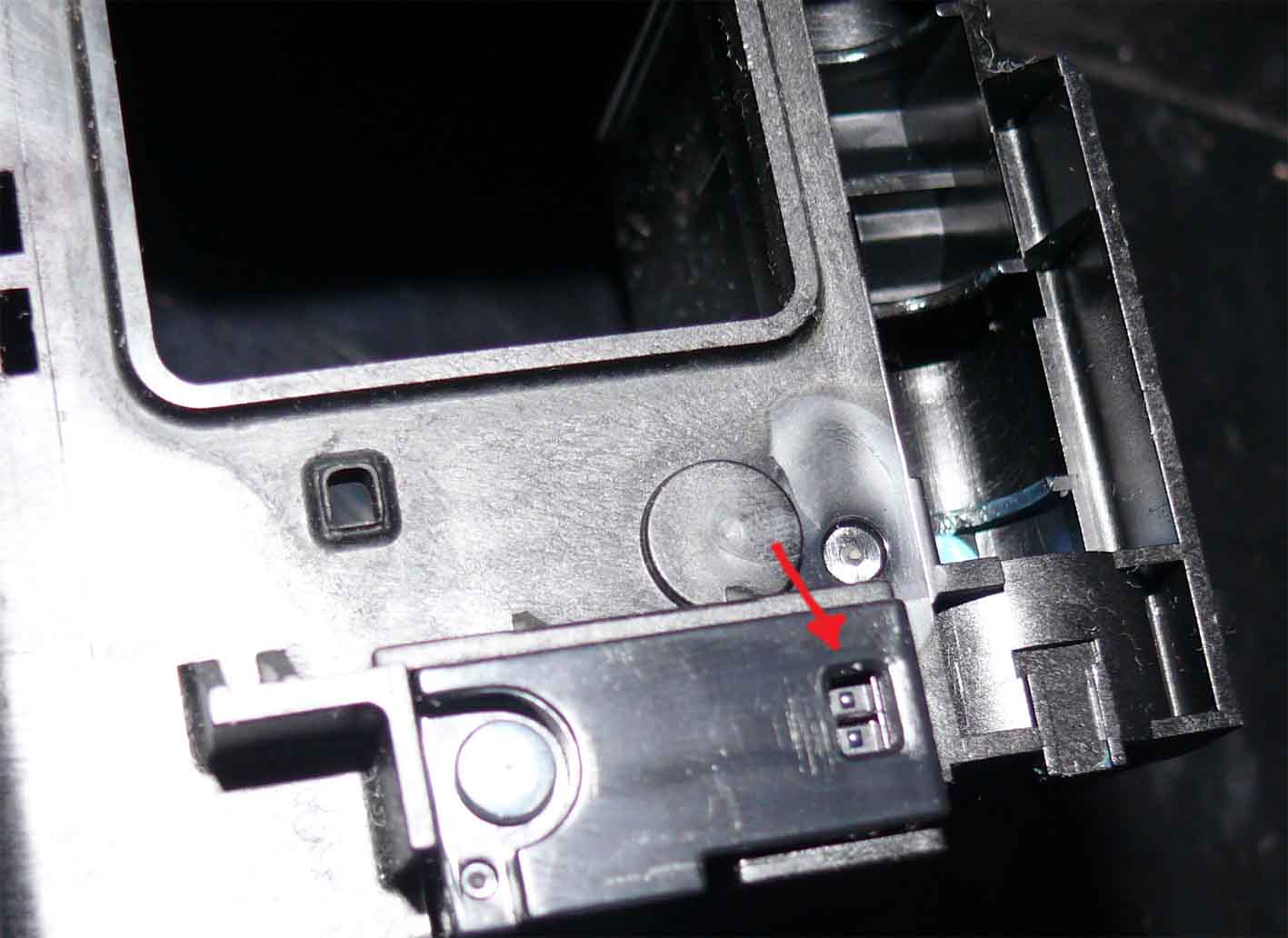

Электрик, просто так намоченной салфеткой датчик не протереть, так как он находится в "небольшом углублении". Нужно сделать своего рода крючок, только так до датчика можно добраться (тот что внизу каретки).
Почти на 3 мм "два глаза" имеют углубление, от куда многие берут что просто приложив салфетку можно их почистить ???

Салфеткой датчик не оттереть, загрязнение его пока пофигу. Салфеткой можно смахнуть кусок бумаги или другой мусор, если он прилип к краям углубления и приводит к постоянной засветке фототранзистора. Принтер в таком случае думает, что под кареткой бумага. Загрязнение непосредственно светодиода или фототранзистора хоть светлым, хоть темным мусором такой эфект дать не может. Мусор должен быть на некотором расстоянии от оптопары, в зоне перекрытия ДН светодиода и фототранзистора, чтобы вызвать ошибку.

AILY (12th December 2010 - 02:53 PM) писал:
Сижу с полуголым принтером
Точно такая же проблема была и с моим r270, так вот помогло только это.
