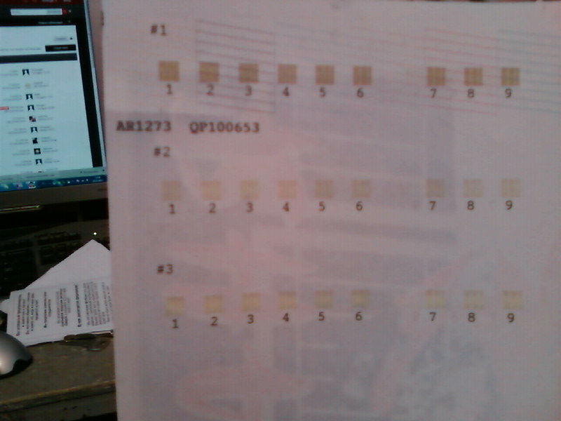

Всем доброго времени суток. Имею принтер Epson 1410 с СНПЧ, принтер использую уже давно и интенсивно.
Последнее время постоянно слетает калибровка печатающей головки, т.е. изображение получается очень размытым.
Распечатав лист калибровки, я вижу большие полосы, затем калибрую головку, но принтер после этого печатает нормально где-то дня два, а затем ситуация повторяется.
А сегодня вообще столкнулся с тем, что головку откалибровать не получается, т.к. на тесте всегда остаются полосы.
Кто-нибудь сталкивался с такой проблемой? Что может помочь в такой ситуации?

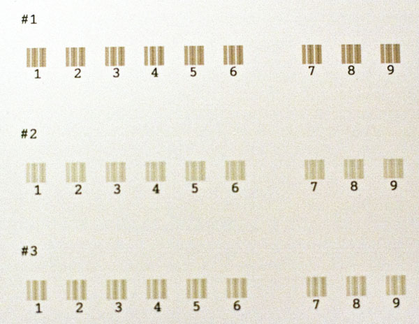

| Сообщение #4 Отправлено 09 декабря 2010 - 19:14
Вот как раз с теста дюз и надо начинать обязательно причем на фото бумаге желательно.

| Сообщение #7 Отправлено 09 декабря 2010 - 19:37

| Сообщение #11 Отправлено 09 декабря 2010 - 20:40
rainbow нести в сервис, на полную профилактику, если нет, то внимательно прочитать и сделать как написано
1.снять снпч, слить чернила, промыть снпч до бела
2.смазать вал, по которому ПГ ездит, предварительно его протерев насухо, смазывать на выключенном принтере, передвигая каретку вправо-влево и смазывать при этом вал, протереть мокрыми салфетками весь пампер, над которым ездит ПГ, начисто
3. поставит снпч, залить Мистер Мускул-зелёный, прочистить ПГ 2 раза, оставить на ночь, ежедневон прочищать и печатаь Мускулом по 10 страниц, проводка шлейфа имеет значение, если шлейф расслоен или болтается и при печати мешает каретке, поменять шлейф СНПЧ.
4.слить мускул, залить чернила, сделать юстировку и печатать
форумы не лопатить, но если сделаете, что я вам написал, то проблема может уйти.

Извиняюсь за поднятие темы из... Однако очень схожая ситуация.
Люди, а как увидеть косоструй, если тест идет ровный?
Почему калибровкой озадачился? Распечатал тест, на черном справа вертикальная линия вместе с голубым завалаена дугой вправо (это и есть косоструй?).
Начал калибровать. Тест как на фото выше, даже еще хуже, на втором ряду еще как-то заметно полосы, а на третьем вообще еле желтые квадраты вместо серого (или какие-там они должны быть), как буд-то голова забита и краски нет какой-то. На первой линии развал по линиям везде более 1мм.
Начал вбивать "9". Раза три прогнал. Так же попробовал "аджустмент", там вертикальные линии "как бык попИсал", но подровнялись чуть, однако ниже, горизонтальные полосы синеватые с черными не совпадают по вертикали более 1мм!. Выровнять не удалось.
Точнее тест дюз стал более ровный, однако при тесте текст ч/б (номер принтереа или типа того) стал двоиться. Фото печатал до этого нормально, совсем незаметное полошение присутствовало, но только если приглядеться, а вот если режим текст и графика, то вместо серого печатался ... типа как на калибровке, какой-то блекло желтый с полосами серыми.
Бумага на тестах -обычная. Чернила ... Говорят инктек (купил с рук принтер), СНПЧ картриджи (нонейм).
И еще, поиском нашел про полошение у человека, вылечилось заменой чернил на родные... Это реально к этому прийдем? Ранее уже не один год печатал на других аппаратах (200,220,270,290) неродными и не задумывался, что от чернил многие проблемы были (тоже полошение "ни с того ни с сего" на фото)..
Может просто как то вычислять какой цвет полосит (но на тесте всё идеально!) и менять?

| Сообщение #17 Отправлено 18 ноября 2012 - 10:40
Калибровка косоструй не исправит, только усугубит другие цвета.
При идеальном тесте дюз, косоструя быть не может. Это нужно понять.

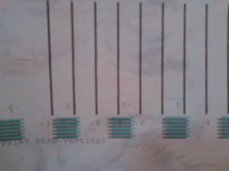

| Сообщение #18 Отправлено 18 ноября 2012 - 14:31
Да понял уже, спасибо. Тест визуально ровный, а текст под ним двоится. Теперь бы вернуть все обратно :)
аджуст-чего-то там софтину использовал, но видать не то, пытался обнулить всё, но очистка еепром (если я ее сделал) не изменила ничего.
Наверное так и оставлю. Возиться с промывкой головы из-за непонятно чего не буду. Только испорчу. Фото печатает, качество меня устраивает. Остальное не важно пока. Почитаю, поднаберусь опыта пока.
Вот тест из adjustment program
