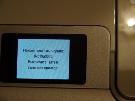

при включении выдают такую ошибку
картриджи стоят оригинальные, но неоднократно заправленные.
поиск - нужно менять картриджи, чистить печатающую головку.
Один раз помогло так:
1. Отсоединить кабель USB
2. Извлечь картриджи из ПГ.
3. Выключить питание и отсоединить кабель питания.
4. Включить питание и дождаться сообщения установите картриджи.
5. Выключить питания и установить картриджи.
6. Включить принтер и интерфейсный шнур.
Ошибка чернильной системы исчезла.
