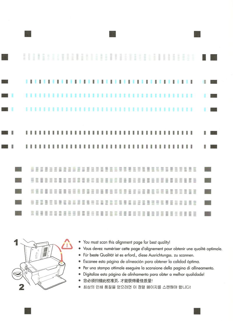

Всем привет.
Итак суть вопроса: Win 7 32 bit, принтер HP f4580 (в винде HP 4500 series), катриджы оригинальные N 121 (и черный и цветной), установленна СНПЧ SuperPrint для потньеоа HP 1663 (проблема была и до установки СНПЧ),дрова скачанны последние с офсайта, не стоит никаких дополнительных софтов от HP. В мануале и на самой странице указанно, что ее нужно отсканировать и по идее принтер должен учесть ошибки печати и скоректировать параметры для лучшего качества печати. Проблема в том, что печатает он эту страницу постоянно, как только в лоток засовываешь бумагу.(напечатал их уже такое количество, что хотелось в определнный момент разбить сей девайс Ап Стену)
Собственно вопрос: как принудительно заставить его не распечатывать этот листок? либо Какие еще могут быть пути решения этой проблемы?
P.S. Снимок с распечатанным листком один из первых, с неважным качеством сугубо для ознакомления и понимания очем идет речь.
Hp F4580 (мфу) печатает постоянно юстировочную страницу решение проблемы с юстировочной страницей

Если бы Вы видели то колличество бумаги и в том числе и фотобаги которое эта железяка уже испортила распечатав данный листочек, Вы бы так не шутили.
На шутку все же отвечу (вдруг это Вы серьезно так думаете как написали): так вот, страничку сканировал множество раз, сразу после распечатки.

Sukhoi значит отсканированная страница не нравится принтеру, вот и требует её заново, ВСЕГДА, при правильном отсканированном режиме, не требует повторного сканирования.
буду также смешным, может вы неправильно делаете?
1.печатает
2.кладёте лист правильно, т.е. как на самом листе, квадратики как нарисовано, слева двумя квадратиками, справа - тремя
3.нажимаете на аппарате кнопку сканировать, принт проводит сканером и выходит в готовность!
если области на листе юстировки плохо пропечатаны, то будет всё повторятся
1.печатает

Пока принтер не отпечатает КАЧЕСТВЕННО данную страницу, он будет сканировать и заново ей печатать. По крайней мере так устроена система у старших братьев - плоттеров. Качество печати у Вас неважное, мягко выражаясь. Замените картриджи, цветной для начала уж точно и попробуйте? Ну или покажите как идёт печать качественно?

Есть у НР такая шняга - печать диагностических сведений. Вот по этим результатам можно посмотреть, какой из картриджей помер или на что машинка ругается.

Всем спасибо за ответы и советы. Проблема была решена заменой картриджа.
