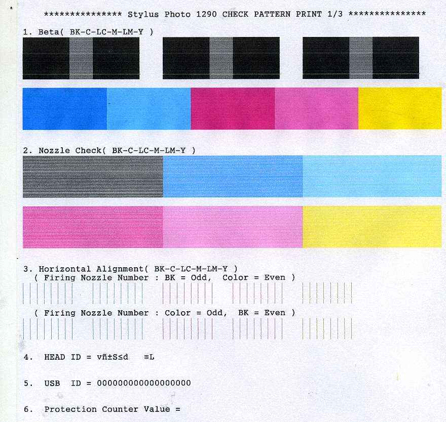

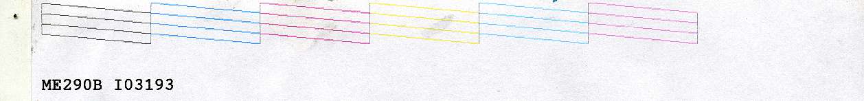

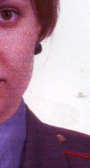

Всем привет. Имеется сабж. В соседнем разделе создал тему,но результата пока нет. Итак. Принтер дает нормальный тест дюз но при печати полосит в любом режиме. С полосами вроде помогает бороться калибровка. А вот зернистость ну очень и очень большая. Прошу владельцев 1290 выложите мне тест дюз своих принтеров и тест из сервисной программы. Принтер у меня не давно и не с чем сравнить,поэтому и прошу. И еще хотелось бы увидеть кропы отпечатков при наилучших настройках. Для информации,печатал на обычной бумаге,на ломонде разной плотности. Чернила INKO.Такими же чернилами заправлены многие другие принтеры разных производителей. До настоящего момента была проблема с черным цветом.Решилась заменой поролона в картридже. Вот вроде так...Голову промывал,картриджи тоже.Манжеты на картриджах заменил. Цветной картридж эпсоновский,черный вроде тоже,но нет наклейки.

Для начала сделать несколько бутербродов...
На скане видно что процентов 40 дюз всех цветов пушат... нужно добится ровной и тонкой "лесенки"....

понял.делал,делаю и буду делать бутеры.А потом?вот например в режиме печати ТОЛЬКО ЧЕРНЫМИ ЧЕРНИЛАМИ зерно такое,будто изображение с газетного листа.Это так и надо? меня этот режим очень сильно интересует
