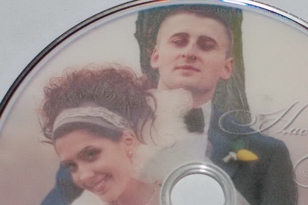

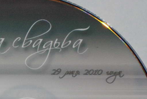

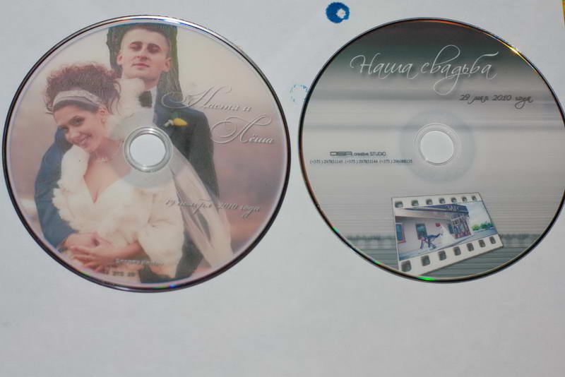

изначально принтер регулярно(после печати листов 10) выдавал ошибку - что невозможно распознать картриджи, но при этом проблем с цвето передачей никогда небыло. когда картриджи были распознаны - все печатолось на Ура в том числе и на дисках. в один прекрасный день мне надоело постоянно обнулять чип и дергать его в разные стороны, я собрал принтер и отвез его вместе с СНПЧ в магазин где брал . на след день позвонил их инженер сервисный и говорит, что все норм - все работает. я приехал его забирать решил проверить как все работает. результат - невозмождно распознать картриджи. оставил еще на 4 дня, что он там делал хз, но через 4 дня принтер был привезен домой, благополучно включился и отпечатал аж (для моего притнера это много ) 50 листов А4 формата, потом - невозможно распознать картриджи.... пришлось проводить те же манипуляции что и раньше, после того как картриджи распознались решил попечатать на дисках - черный цвет стал серым и размазаным (причем только при печати на дисках) . Поставил оригинальные картриджы - все супер, печать идет без размазывания, черный цвет - черный.
по совету консультатна Анрея (работает на ресетерс) поменял св-ва поверхности диска на премиум поверхность - размазанность прошла, но черный цвет все равно печатается серым. а если в макете присутствует много черного цвета то забиваются дюзы иненно черного .

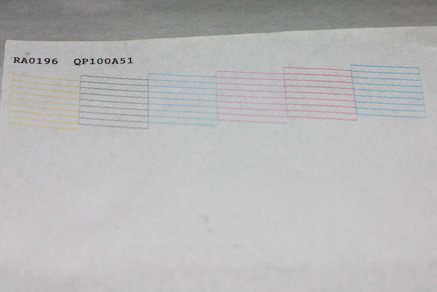

только что сделал тест дюз - все в порядке. если получится, выложу фото теста и фото с проблемами на диске
тест дюз
