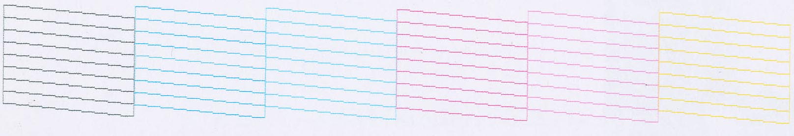

Сорри, исправляюсь.
Чернила - InkMate eim290
Картриджи - доработанные оригиналы
Бумага - Lomond PrGl 260
Пробег принтера - ~ 5000 (4x6)
Собственно полоса
http://saveimg.ru/show-image.php?id=bcc94d...8c708784d7d6f49
размер 235 kb

Нашел причину - в аджусте ( тест печати по цветам ) бросилось в глаза неравномерность заливки по Сyan ( подюзовая полутоновая заливка )
дальнейший разбор показал дренаж чернил с L-Cyan в Cyan. Короче похоже голова (...
