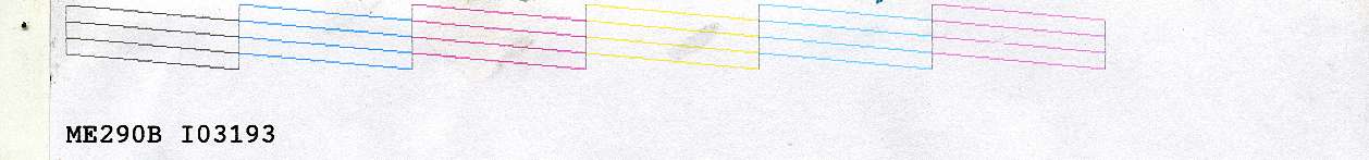

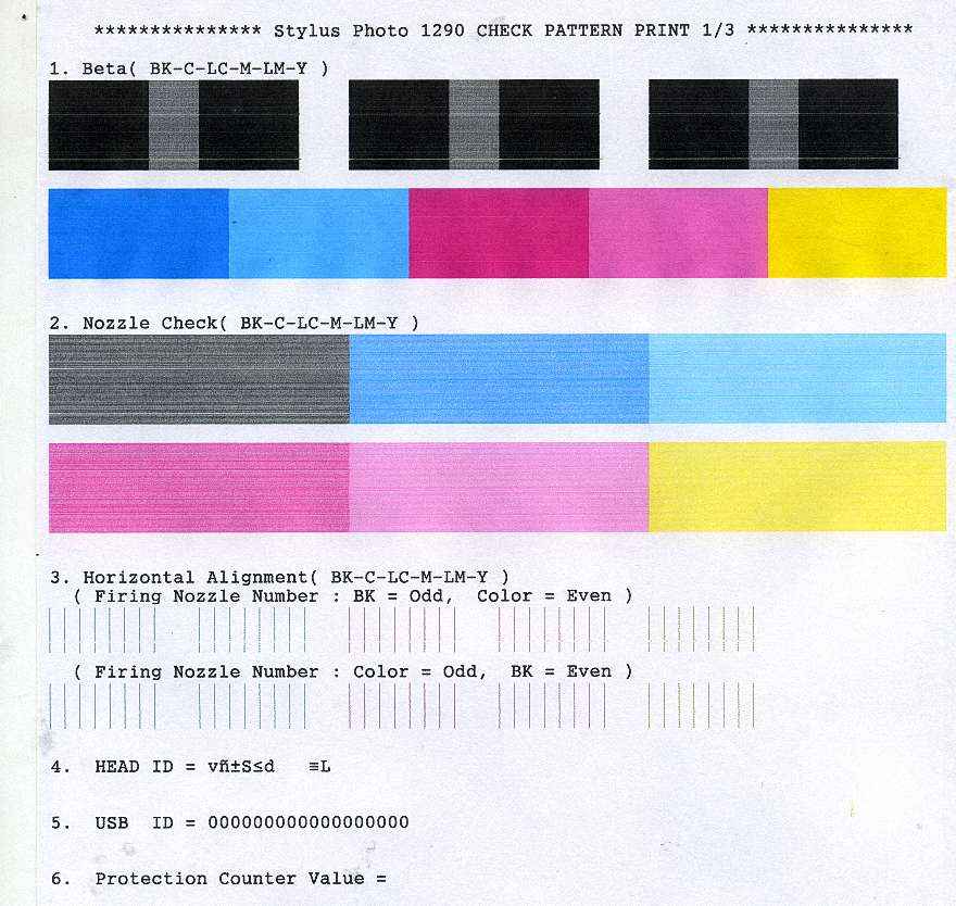

Привет всем.Имеется принтер EPSON STYLUS PHOTO 1290. Проблема втом ,что тест дюз 100%,а при печати влюбом качестве с любыми установками полосит.полосит и при печати "только черным".Изрыл инет,проблема такая встречается ,но ни решения ни объяснения нет. Черный картридж неоригинальный,цветной оригинальный.Сначала черный очень плохо печатал тест.Потом я разобрал картридж и заменил поролон.тест стал в норме,но но горизонтальное полошение осталось.Печатал тест из сервисной программы,так вот там черный в некоторых местах частично пропадат,как будто недосасывает...Вот вопрос,какой поролон и как правильно уложить в черный картридж,и заклеивать ли верхнее отверстие?
|    Сообщение #2 Отправлено 04 декабря 2010 - 18:46   PhantomW12
Много неясностей. Какие чернила, производитель, добавьте тест.
|    Сообщение #3 Отправлено 04 декабря 2010 - 19:57   Серёга Донецкий
А точно тест 100%? Если да, то картриджи . Вообще, как по мне, так или оригинальные картриджи, или СНПЧ. Тем более эпсоновский картридж не такой уж и простой, как кажется на первый взгляд. На оригиналах протестите - всё ясно станет.
|    Сообщение #4 Отправлено 04 декабря 2010 - 20:01   13alex
чернила INKO,такие же чернила работают у меня на трех R220,canon4200,canon4300,canon4500,epsonT50.думаю проблема не в них...картриджи перед заправкой промыл начисто до бесцветной воды и высушил.тест приложить пока не могу...на обычной бумаге полос почти не заметно.а на фото очень.бумага ломонд глянец 230,матовая 120,180,суперглянец 260...,все одинаково.черный сначала почти НЕ печатал,пока не заменил поролон.родной уменьшился примерно в два раза.меня беспокоит отверстие на черном.не слишком ли большое,где то 1,5-2мм.резинку на выходном отверстии кстати тоже поменял.голову промывал промывкой от OCP.и бутербродами зеленого ММ.пробовал печатать из фотошопа линии толщиной от одного пикселя-все хорошо,без разрывов.правда на обычной бумаге.одна и таже фотка с разными настройками на фотобумаге полосата примерно одинаково.

Вот тест
и еще

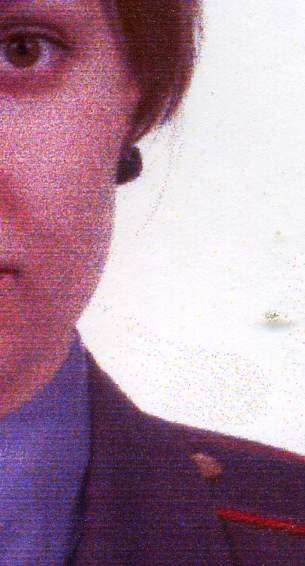

итак...с полосатостью вроде справился,но теперь другая проблема,СЛИШКОМ БОЛЬШАЯ ЗЕРНИСТОСТЬ на отпечатках.КАК с ЭТИМ БОРОТЬСЯ???
матовая бумага 120,ломонд
