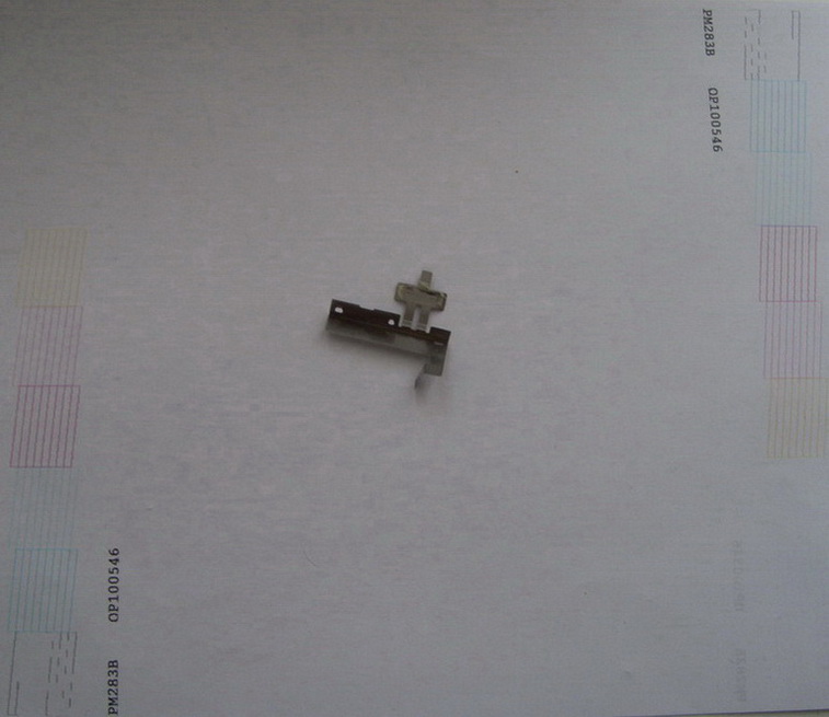

Резко заполосил чёрный. Печатал фото до десятка всё о.к., принесли реферат распечатать - на листе третьем, четвёртом полосы - пол листа о.к. пол полосит. Тест менее 50% дюз., продул - дюз процентов 80. Думал отстоится-распечатаеться. Но утром та же ситуация - до продувки менее 50%, после процентов 80, но не надолго. Пробовал бутерброд - ничего не изменилось, но возле капы нашёл железную деталь (фото прикреплю). Вроде ясно и так - нужно разобрать и вставить на место, но боюсь не смогу найти где она стояла, и имеет ли отношение к пропаже чёрного? Отвёрткой и паяльником владею свободно, СНПЧ (патриот) с чернилами интек 009, больше года даже тест дюз почти ниразу не проводил так как когда раньше пробовал, то 100% все цвета. Фото печатаю листов 100-300 (10 на 15) в месяц. летом уезжал на месяц - приехал тест 100%.

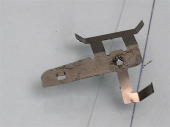

|    Сообщение #2 Отправлено 04 декабря 2010 - 10:23   ugrinov_ss
Вот посмотри, правда у меня это Epson R295, но железка очень схожа, так же два крепления, вынос какой-то.
на другом фото видно где она к каретке крепится
Больше ничего похожего на твою деталь найти не могу. На каретке тоже ничего больше нет.
99 процентов что это оно и есть, это своего рода заземление что ли. На 1410 немного другой формы, но тоже металлическая и такие же отверствия для крепления. Снимается довольно легко.

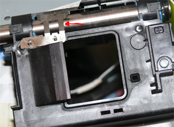

|    Сообщение #3 Отправлено 04 декабря 2010 - 10:36   esc-and
СПАСИБО! Походу это она, щас буду разбирать. А полосение наверно вязкость чернил повысилась, я не зная где может устанавливаться данная деталь, подумал что изза того что она выпала гдето подсос воздуха.
|    Сообщение #4 Отправлено 04 декабря 2010 - 10:40   ugrinov_ss
придется каретку снимать или рукой попробуй нащупать. По мне дак проще поддон снять у принтера и снизу посмотреть и вставить.
|    Сообщение #5 Отправлено 04 декабря 2010 - 12:27   ЮХа
Это т.н. "токосъём". Помогает поддерживать электрическую связь между обейчаткой ПГ и корпусом принтера. Чисто, для снятия статического электричества с ПГ.
|    Сообщение #6 Отправлено 04 декабря 2010 - 13:37   esc-and
Пришлось подогнуть касательные части к голове и к транспортной направляющей. т.е. два раза ставил первый раз поставил - контакты "токосьёмника" не кантачат - снял, подогнул, стало пружинить и возился около 20 минут двумя пинцетами. Сильно принтер не разбирал, токо боковины и верх - так появился ограниченый доступ (жалею надо было сфоткать, а то уже собрал - вдруг комуто ещё надо будет) Сходил в аптеку купил дистилят - разбавил чёрный, 1куб - у меня маленькие доноры 50-60 млЛ , прокачал картриджи шприцом. И промыл чёрный (туда и обратно) в голове соеденив шприц с принтером трубкой. Тест 80% - чёрный(остальные100%). жду наверно до вечера, пусть пузыри (если есть) выйдут.
