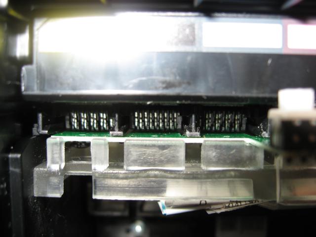

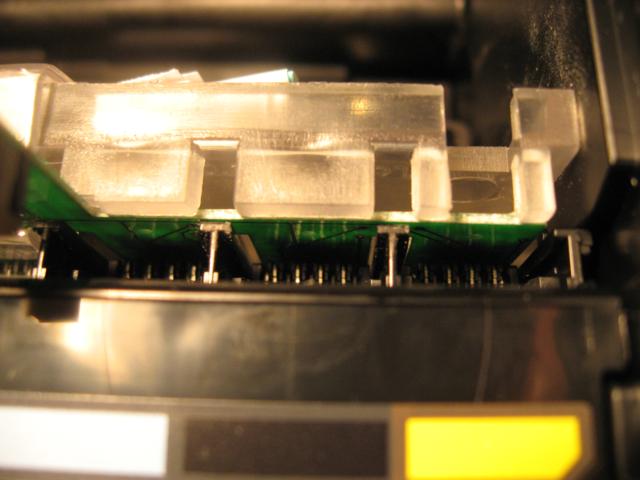

Тогда мне сейчас сюда. Начал устанавливать СНПЧ СуперПринт на Epson T50 по методу Episode. (Ему - большое спасибо за то, что делится опытом). Дошел до установки планки чипов. Принтер чипов не видит. По инструкции Episode так и должно было быть, поэтому не стал сразу волноваться. Но когда несмотря на многократное повторение попытки ничего не получилось, забеспокоился. Контакты чипов стеркой тер, спиртом протирал, до щелчка планку в отверстия каретки утапливал. Особенно странным показалось то, что на контактах чипов нет отметин от контактов каретки.
Посмотрите, пож-та, фото. Там планка утоплена до щелчка и прижата креплением, под которое подложена бумажка сложенная. Но пластмассовые направляющие на каретке находятся не внутри планки чипов, а упираются в нее. Так и должно быть? Или все-таки эти направляющие должны заходить в пазы планки?
Я пытался поставить планку так, чтобы направляющие каретки были в пазах, но тогда планка не доходит вниз до конца, т.к. направляющие каретки упираются в верхнюю границу пазов и не пускают планку ниже.

пилите планку напильником пока не станет на место чтобы прижалась к контактам, посмотрите что мешает, какие части и вперед :) видимо просто такая попалась...

Когда на снимках нихера не видно, то рассуждать не о чем!

не знаю почему вам ни х... не видно, прошу прощения за прямоту, но, по-моему, видно достаточно, чтобы ответить на мой первый вопрос :) А фоткаю, как умею - лучше не будет :)

"что пилить?" в этом суть. я бы с радостью, но не понятно (мне), как должна встать планка, т.е. должны ли направляющие каретки зайти в пазы планки, или прижиматься к ней, как на фото. На фото все хорошо видно, фотки сделаны с обеих сторон планки чипов.

Вы, пожалуйста, лучше по делу посоветуйте. На моих "фотках" ("недоФОТОГРАФИЯХ") четко видно, где планка с чипами соприкасается с направляющими/выступами на каретке. Так и должно быть или нет?
Кстати, видео я смотрел другое - то, которое в теме Episode про установку на R290 за 20 минут. Когда ставлю планку, она у меня подпружинена, кажется даже слишком. А вот что такое "выступы на каретке должны быть в одном уровне с зеленой платой"? У меня так или нет на фото, я что-то не пойму :(
