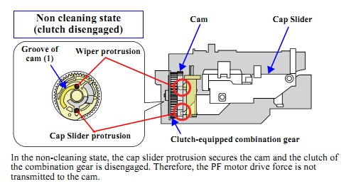

Всем доброго времени суток. Собственно в чем вопрос. Принесли в ремонт сей чудо аппарат. После включения появляется на экране надпись: ошибка принтера, выключите принтер, затем включите снова. Adjustment program показывает unknown fatal error/ Разобрал принтер, вроде все в порядке, голова в норм, не залита. Смутило меня что когда отводишь голову в левое положение принтер начинаент стартовать, голова доходит до парковки, попытка провернуть механику и все... фатал. Разобрал узел парковки. Вроде все нормально но смутило меня вот что: там есть сложная шестерня, рядом с капой как-бы состоящая из шестерни собственно и эксцентрика, так вот на эксцентрику есть отверстие как будто для пружины, пружину правда я нигде отвалившуюся не обнаружил, да вобщем-то и непонятно куда если что цеплять ее на корпусе.... Сервис мануал перерыл, но раобранным блок парковки там не показан, поставляется сервисом только в сборе. Вот и вопрос, мот разбирал кто узел парковки в подобном аппарате, буду признателен за дельную инфу, да и форумчанам может пригодится....
З.Ы. У эпсона 7300 узел парковки идентичный.
Epson Cx8300 узел парковки fatal error
| Сообщение #2 Отправлено 01 декабря 2010 - 17:19
Думаю тебе есть смысл скачать сервисный мануал на 7300 или 8300 и внимательно изучить этот узел
| Сообщение #3 Отправлено 01 декабря 2010 - 17:23
Да дело в том что есть у меня сервис-мануал на CX8300.... но там только узел парковки в сборе отображен. я ж писал вроде. А в разобранном виде -нет. Вот в чем засада. Если бы там было нарисовано, то я бы форум пачкать не стал, людей от работы отрывать... на старткопи научили)))

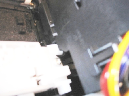

| Сообщение #4 Отправлено 24 марта 2011 - 18:05
кстати, уважаемые знатоки, у меня та же проблема, при попытке прокачать чернила, головку заклинивает cr lock lever и как отрегулировать позицию головки (или блокировщика) не понятно. особенно это проявляется после замены картриджа. по ajustment program я такого пункта регулировки не нашел
подскажите как быть и как регулировать.
з.ы. завтра возьму на работу фотоаппарат, попробую сфотографировать результат, или записать видео
| Сообщение #5 Отправлено 25 марта 2011 - 12:07
выглядит это следующим образом:
фото парковки gif
фото парковки jpg
а тут я еще видео выложил
видео парковки
з.ы. сори за качество фотки :(
