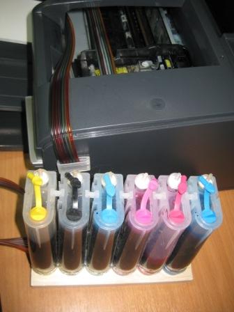

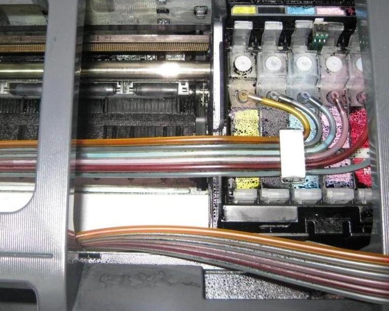

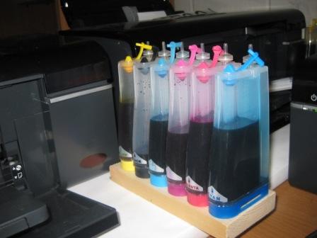

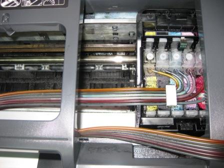

|    Сообщение #4 Отправлено 09 декабря 2010 - 16:42   Evgeny208
Все не было возможности фотографии сделать.
Сделал фотографии после заправки трех цветов: B, LC, LM в шлейфах двух поледних появился воздух по 10 и 12 см от катриджей,
(см. фото)
В чем может быть причина?
Спасибо,

|    Сообщение #5 Отправлено 09 декабря 2010 - 16:48   ЮХа
Выкинь картриджи, проложи нормально шлейф и печатай.
Но тебе ж влом это сделать.
Успехов в преодолении проблем!
|    Сообщение #6 Отправлено 09 декабря 2010 - 20:28   Wiy777
Проложи нормально шлейф:Смори тут и будет работать,желательно поставить капсулы.

|    Сообщение #7 Отправлено 09 декабря 2010 - 20:45   romanM
Просмотр сообщенияEvgeny208 (9th December 2010 - 04:42 PM) писал:
так должно быть-это картриджная снпч, для неё отсутствие воздуха-скорее отрицательный результат, чем положительный, ничего не выкидывай, так печатай! ..да забыл, карриджи надо периодически дозаправлять, там должно быть процентов 80 чернил и 20% воздуха!

|    Сообщение #13 Отправлено 11 декабря 2010 - 22:06   aaaa
А я так понимаю: не правильно сбалансирована система, доноры надо поднимать.
