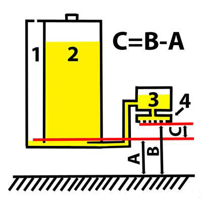

Доноры надо поднимать, Вы правы. Но на сколько?
Для Canon IP 4700, например: B=65 мм, расстояние от плоскости дюз (выхода бумаги) до плоскости стола. Я поставил доноры на такую высоту, чтобы было А=50 мм. Тогда C=15 мм и СНПЧ прекрасно работает второй год.

Ошибка вышла, вместо Воздушный Отсек написал Воздушное отверстие, признаю свою вину
. Конечно же я имел в виду уровень "А" :). В принципе можно попробовать почти сравнять уровни "А" и "В". Я обычно на этом принтере стараюсь выставить расстояние "С" примерно 5мм. А впитывающей способности абсорбера в картридже должно быть достаточно чтобы чернила самотеком не вытекали с картриджа. Вот например емкости типа Офис славной фирмы ВВМ, не всегда работают как мариотты и ничего, работают себе как банки))
Начать желательно вот с чего:
1. Проверять герметичность соединения между картриджем и уплотнительной втулкой , для этих картриджей обязательно надо садить их на герметик. И место соединения штуцера и чернильного шлейфа тоже желательно проклеивать .
2. Надо экспериментально подобрать нужную высоту. Главное правило для таких картриджей - уровень "А" не должны быть намного ниже уровня "В".

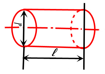

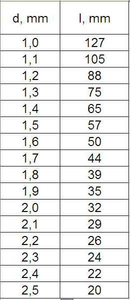

Стало интересно, сколько длины занимает определенный объем в трубочке. Надо будет прикинуть в Excel.

Любопытно:
Стало быть в шлейфе с капсулой около 3 мл чернил:
что в денежном эквиваленте составит 40грн*3мл/100мл=1.2грн для каждого цвета моего принтера.
Если конечно я захочу сливать чернила и промывать шлейф перед сменой чернил.
