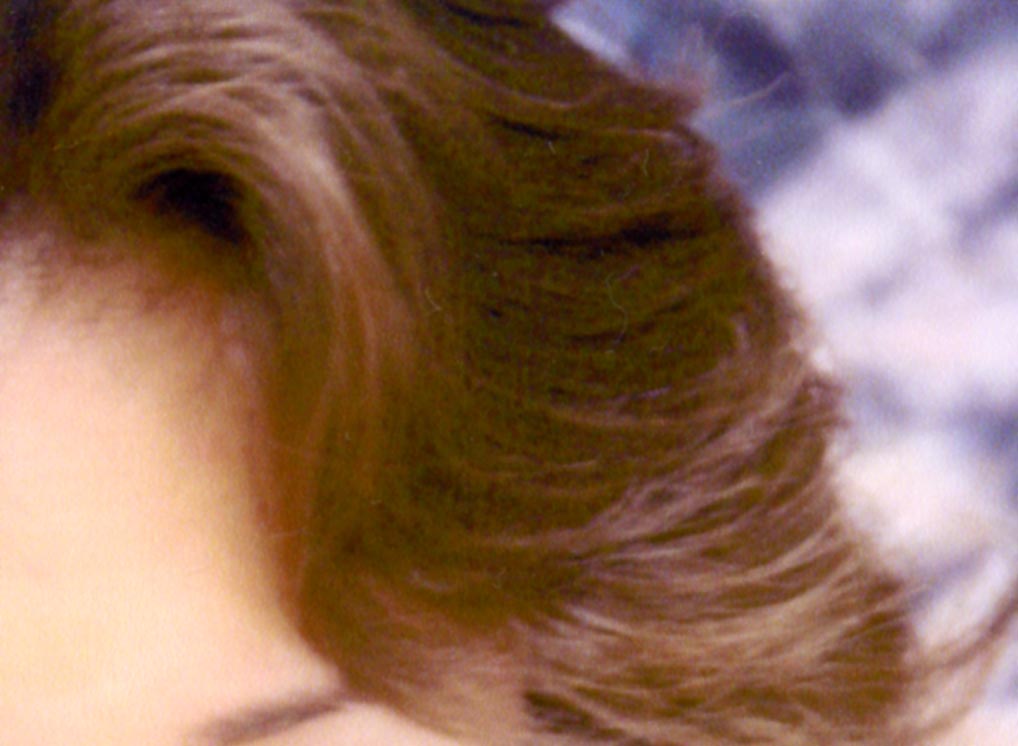

Крайне нужна помощь! Операционная система win 7, принтер epson r800, капсульная СНПЧ, чернила DCtec, пигментные, бумага epson, глянцевая. Проблема: при печати на глянцевой бумаге все хорошо, но волосы не получаются, какие-то желто-зеленые пятна, совсем нет деталей, неестественно зелениые тени. На матовой бумаге все отлично. Пробывал разные настройки принтера, скачивал профили для чернил с сайта, ничего не помогает. Пример проблемы Прикрепленное изображение: _______.jpg Сталкивался ли кто с подобной проблемой? Какие есть мысли, что делать?

бумага глянцевая это которая микропористая ? Или у Епсона она вся так называемого премиум класса ? Раньше печатали таких проблем не было ? В общем чтобы печатать пигментом нужна микропористая бумага или сатин.

Раньше печатал чернилами epson, все было вроде OK, похоже проблемы возникли после установки СНПЧ.

пигмент и глянец дружат крайне редко... попробуйте бумагу Епсон семиглосси.

купите Lomond суперглянцевую, она тоже идет микропористая, сатин купите, на них попробуйте. Ну и конечно профилирование еще никто не отменял. Но так как Вы говорите что и в деталях теряется картинка, то тут нужно правильно подобрать бумагу.

Под пигмент используйте бумагу класса "Premium"...
Или же как пишут некоторые производители "микропористая"....на остальных глянцах будут проблемы....

Просмотр сообщенияVid_11 (26th November 2010 - 05:13 PM) писал:
Это известная проблема. Была ссылка на "фотоправка.ру". Причина-недотягивание на границе охвата связки "чернила-бумага" диапазону файла при рендеринге прецептуал.
1. Сначала подбирать бумагу по критерию "неосыпаемости". См советы выше.
2. Дальше на конкретной подобранной по п1 бумаге играть установками в драйвере других типов бумаги. Название бумаги меняет полив чернил.
3. Дальше профилирование выбранной связки по 1700-2000 патчам. Причем рендеринг релатив или абсолют часто улучшают отпечаток.
4. Ну и при цветокоррекции кадра снизить насыщенность проблемных мест "повертев хьюем" или "вибрансом" в шопе по масочке.
Как то так.

Методом научного тыка удалось добиться приемлемого результата при установке типа бумаги Photo Quality Ink Jet Paper, все детали прописаны, но качество печать значительно хуже, чем при Premium Glossy Photo paper- вблизи видны горизонтальные полосы.
