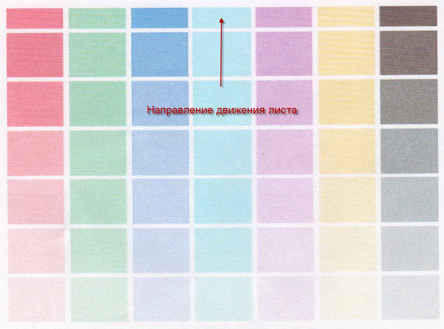

Принтер Epson Stylus Photo T50, снпч Resetters, супер чип, ёмкости про, установлены на одном уровне с принтером (пробовал также поднять на пару см выше - всё также).
Печатаю книги в формате А5, с рисунками. Обычно печатал только в режиме "фото" и проблемы не было. Решил попробовать печатать в режиме "текст и изображения", так как скорость в "фото" режиме не самая быстрая :) Столкнулся с проблемой горизонтальных полос см.изображение
Прикрепленное изображение: DSC0001545.jpg
Полос мало - 4-5 на лист, но они сильно заметны и на некоторых изображениях очень не в тему.
Проблемы полностью нет в режиме "фото", но если в "фото" режим снять галку "тихая печать" - проблема появляется. Так понимаю, что это не забившаяся дюза и бутербродом тут дело не исправишь? Как можно это вылечить?

|    Сообщение #2 Отправлено 25 ноября 2010 - 16:10   ЮХа
Вначале попробуйте откалибровать принтер из штатного сервиса. Там явно видны ступеньки по вертикали. С этих ступенек полосы и начинаются. Странные полоски. Тёмненькие.

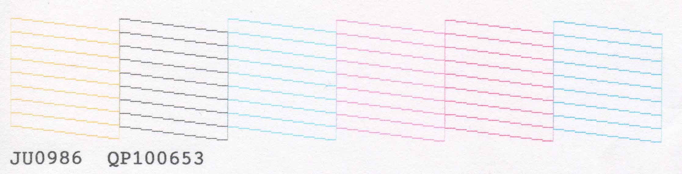

|    Сообщение #7 Отправлено 25 ноября 2010 - 17:37   Игорь Т.
Прилагаю тест дюз.
ЮХа, благодарю! Печатаю в режиме "нормальное". Получается, что это такая особенность принтера... Головку откалибровал - стало немного ровнее, но полосы остались.

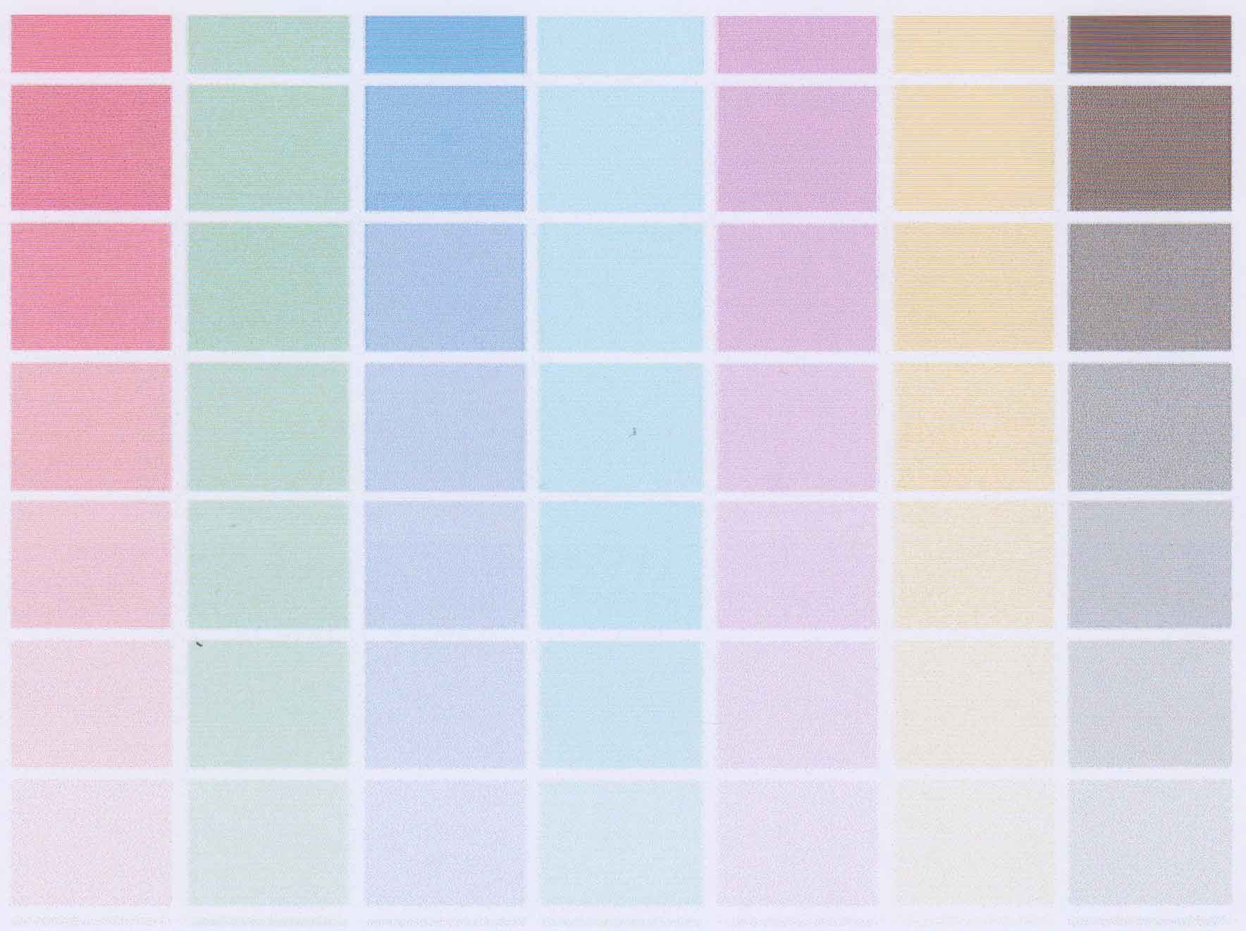

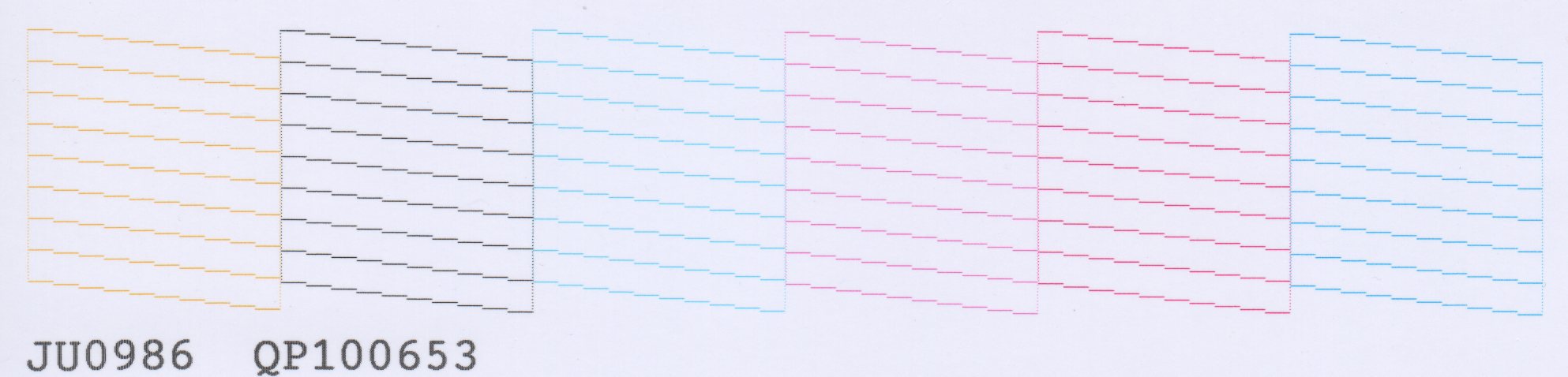

|    Сообщение #9 Отправлено 25 ноября 2010 - 17:46   ЮХа
Тест дюз.
Тест заливок в режиме экономичный.
Наверное, тоже косоструй...
Покажите мне принтер без косоструя!
Кстати, Фотошоп у меня 64-битный. Си-эс 4 Оф. русская версия. Функция для веб доступна.

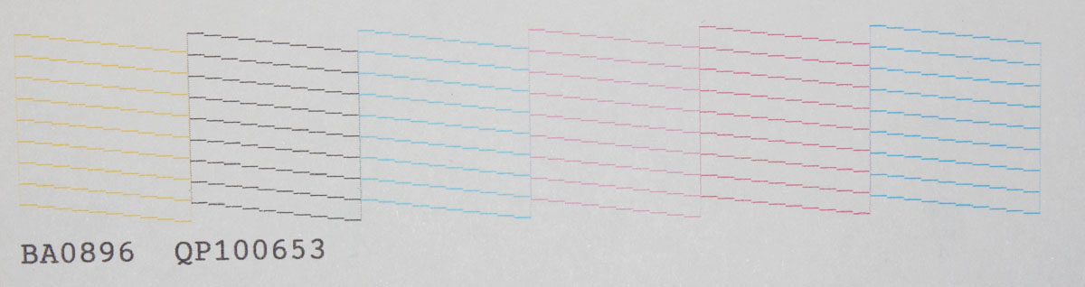

|    Сообщение #10 Отправлено 25 ноября 2010 - 20:47   Nikolai67
Вот. Косоструй есть, но печатает то без полос...
Печать на офисной 80-и граммовой бумаге. в режиме "Черновик". Тест дюз на той же бумаге.

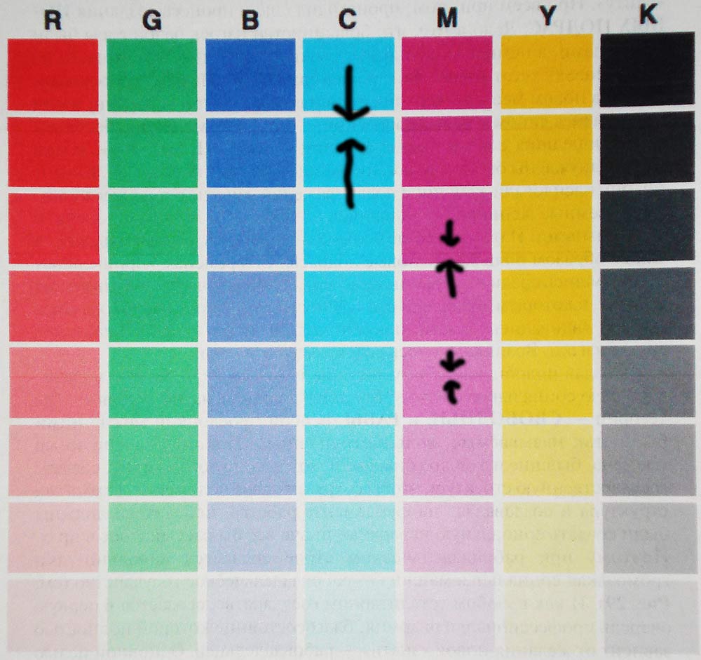

|    Сообщение #13 Отправлено 25 ноября 2010 - 21:44   Nikolai67
2 ЮХа
1. Около 4 секунд, может и быстрее
2. черный цвет - прямая линия немного изогнута
3. матовой не нашел, печать на глянце Tiger 180гр.
4. rx610
Режим печати тот же - черновик, простая бумага
  • Прикрепленное изображение: img128.jpg
  • Прикрепленное изображение: img129.jpg
