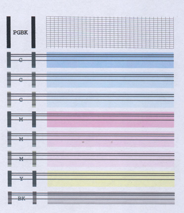

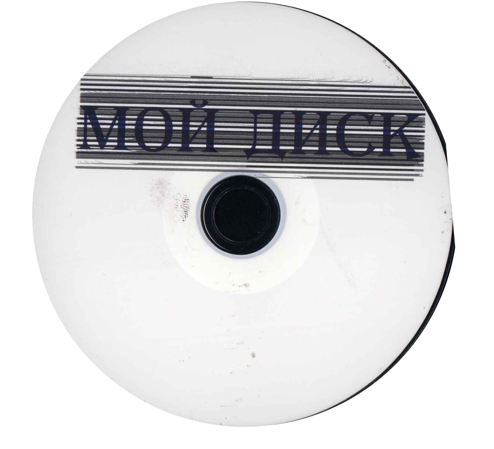

Пользуюсь принтером Ip4500 около 2 лет. стоят перезаправляемые картриджи с чернилами WWM. Принтер использую очень часто. За период эксплуатации особых проблем не было до сегодняшнего дня. Непонятно по каким причинам принтер начал жестко полосить при печати на дисках и даже печать стала на 2 см заезжать на лоток для сд. также появились непонятные полосы при печати контрольной страницы. (фото)
помогите, кто чем может!
вот тест дюз
  • Прикрепленное изображение: 01.jpg
  • Прикрепленное изображение: 03.jpg

|    Сообщение #3 Отправлено 26 ноября 2010 - 02:26   barabasovich
Или ПГ, или шлейф каретки. Нужен донор для проверки.

дюзы с виду вроде в норме. при чем проблемы возникают только при печати на СД. а так печатает нормально (текст и картинки)
правда, перед этим у меня накрылся фоточерный cli8. при печати на дисках был синеватый оттенок. может он привел каким-то образом к этим странным полосам?
а донор, это мне надо у кого взять такую же ПГ для проверки или вставить свою ПГ в другой принтер? как проверить шлейф?
|    Сообщение #5 Отправлено 26 ноября 2010 - 11:17   barabasovich
Просмотр сообщенияantonelllo (26th November 2010 - 11:03 AM) писал:
Это что значит? Это он и мажет. Для начала, я бы снёс дрова, с зачисткой реестра, и по новой установил последнюю версию, с инета. У 4500 родные дрова бывают сильно глючат, особенно после каких нибудь ошибок

Это что на тесте дюз?
|    Сообщение #8 Отправлено 26 ноября 2010 - 12:04   antonelllo
драйвера переустановил. не помогло. потом решил провести эксперимент. нашел старый пустой засохший оригинальный картридж и вставил его на место фоточерного
полоски исчезли. теперь видимо придется так и дальше жить без фоточерного и полосок. Или можно эту беду как-нибудь по-другому вылечить?
Просмотр сообщенияbarabasovich (26th November 2010 - 11:48 AM) писал:
на тесте дюз вроде нормально.каки должно быть серенький. а при печати фото и на дисках синеватый
|    Сообщение #9 Отправлено 26 ноября 2010 - 12:24   barabasovich
Просмотр сообщенияantonelllo (26th November 2010 - 12:04 PM) писал:
Так однознач сгорит ПГ. ТЕрмо элементы охлаждаются протекающими чернилами. Нет чернил - смерть ПГ - 100%, вместо них хотя бы воду.
