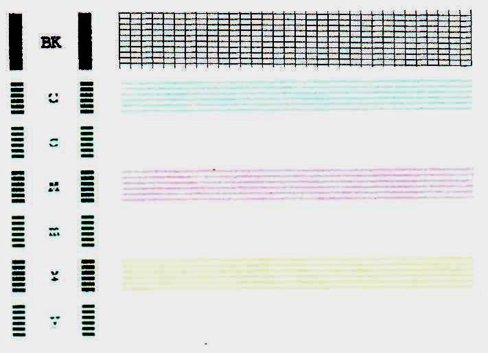

Добрый день!
СНПЧ от resetters ip1900
Работала отлично 3 месяца, после чего выдал ошибку 5100, устранил.
Но теперь новая напасть при распечатки тестовой страницы, печать из сервисной программы принтера:
Прикрепленное изображение: __________.JPG
43.11
Пожалуйста подскажите в чем причина этого глюка.
Пробовал на новом картридже тоже самое

|    Сообщение #4 Отправлено 29 ноября 2010 - 23:39   Freeman Pro.
Знакомая картина)). Варианты таковы.
1 - Повреждение шлейфа (менять каретку со шлейфом).
2 - Дорожка шлейфа при печати коснулась шасси и частично вылетел дешефратор в картридже (менять картридж, поврежденный участок шлейфа изолировать хотя бы изолентой)
3 - Маловероятно но проблема на маме принтера.
