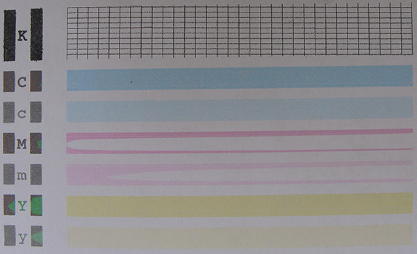

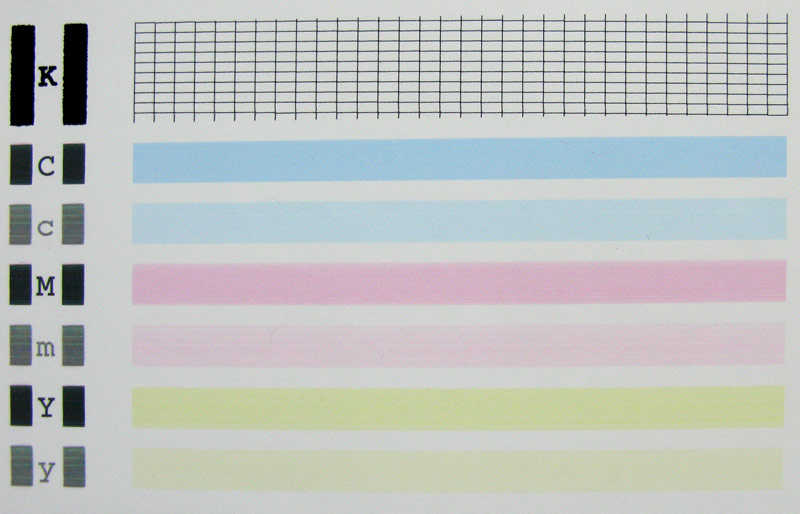

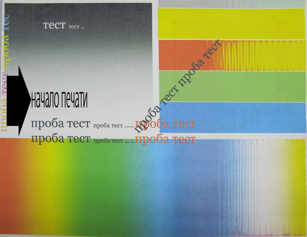

Старичок Canon IP1500, вчера приболел. На тесте стал выдавать следующую картинку.
Прикрепленное изображение: IMG_4846.jpg Прикрепленное изображение: IMG_4848.jpg
Поменял цв.картридж (снпч не используется) на новый - картинка та же. Штатная - "глубокая очистка" помогает, но временно.
Почитал здесь: http://www.resetters...showtopic=15105 (читать внизу). Похоже на засор помпы.
Если это так, то как лечить?

|    Сообщение #3 Отправлено 23 ноября 2010 - 15:23   Наум
Просмотр сообщенияFreeman Pro. (23rd November 2010 - 02:32 PM) писал:
А если у принтера с раздельными чернильницами такие искажения появляются только на одном цвете (кроме чёрного) - 100% помпа не при чём - т.к. все три (или больше - зависит от модели, кроме принтеров, использующих головку QY6-0055) цвета помпа протягивает одновременно.
А я понял, что это для раздельных цветных картриджей... В моем же случае цветной картридж один и помпа тянет все три цвета сразу. Правильно? Вот и пропадают то маджента то блу.
Чернильница полная. Прилегает.... ну не знаю, там трудно понять. В этой модели картриджи не одеваются на штуцер, а прижаты к резиновой прокладке... может не плотно? Или сама это резинка не плотно сидит на штуцерах. Ты это имел в виду?
|    Сообщение #4 Отправлено 23 ноября 2010 - 21:09   burykin
Для нормального ответа на вопрос нужно бы глянуть распечатку из сервисного режима.
Штатная - "глубокая очистка" помогает, но временно. Гы, дык где же тут засор помпы?
Это засор ПГ. Промывка по ФАКу.
Что бы промыть помпу, можно в старый картридж залить зелёный ММускул, во все цвета и сделать 5-10 раз глубокую очистку. Пусть постоит денёк, потом снова.
Но тут есть одно НО. Будет принтер вонять нашатырём. Поэтому лучше вывести сначала слив.
|    Сообщение #5 Отправлено 23 ноября 2010 - 21:33   Наум
Распечатку и сервисного сделаю, если подскажешь как.
Засор ПГ. Почему тогда не один цвет выпадает, а то один то другой то третий... или по два сразу и не по всему полю печати, а вначале печати есть (пока есть чем печатать), а потом нет краски?
Спасибо за рецепт. Может пригодится и не придется все разбирать.

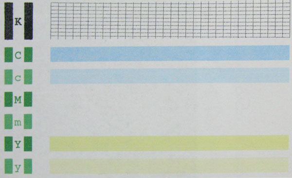

|    Сообщение #9 Отправлено 26 ноября 2010 - 21:12   Наум
Радуюсь. Вот что получилось.
Прикрепленное изображение: IMG_4851proba.jpg
Еще бы чуток откалибровать ПГ (сбил когда-то...) и будет как из коробки. Честно, думал что помпа от старости накрылась. Ведь четвертый комплект 200-х граммовых бутылок идет, прямо зверь-машина. Обиделся наверно, что я ему с эпсоном изменяю...)))
Гляну, что в течении недели будет, ну а burykinу - респектище!

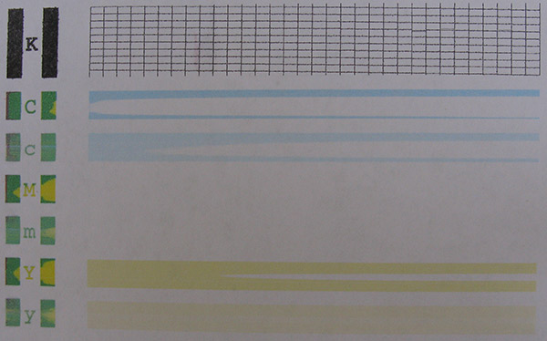

|    Сообщение #10 Отправлено 29 ноября 2010 - 14:56   Наум
Недолго музыка играла... всего через день, опять та же картинка.
Прикрепленное изображение: IMG_4858.jpg в печати Прикрепленное изображение: IMG_4857.jpg начинает нормально и постепенно пропадает.
Может все же помпа сдохла и не тянет... а если засор, то странный какой-то. Какие мысли по этому поводу будут?
Зарядил, пока, по новой картриджи зеленчатым мистером. Пущай работает.
|    Сообщение #11 Отправлено 29 ноября 2010 - 16:45   burykin
Просмотр сообщенияНаум (29th November 2010 - 02:56 PM) писал:
Засор, то странный какой-то.
А не странный это какой? Его надо сутками отмачивать, а не 15 прочисток и всё готово.
Не отмылось оно, просто немного лучше чернила протекать стали, быстрее.
Суток 3-4 отмачивать с прочистками, вот тогда можно будет тестировать.
Чернила какие? НЕ смешивались с другими?
|    Сообщение #12 Отправлено 29 ноября 2010 - 19:31   Наум
Дык, двое суток отмачивал. Думал хватит. Ну, буду теперь неделю - посмотрим, что выйдет.
Чернила всё те же - BCI24 от WWW. Может быть старые, года два уже, но для водянки наверное не критично. Не понятно, почему сразу засора не видно? Печатал первый день нормально. На второй начал пропадать.
Кароче, пожуем - увидим. Отпишусь через неделю.
