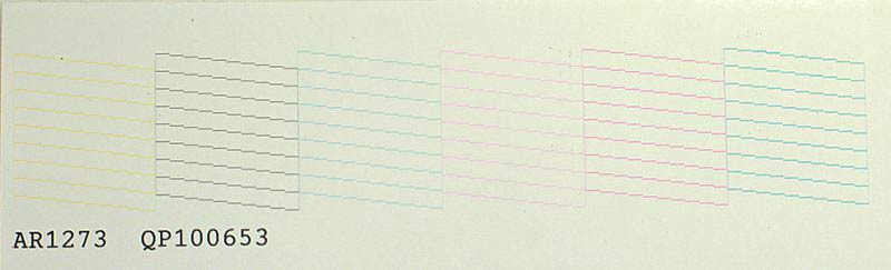

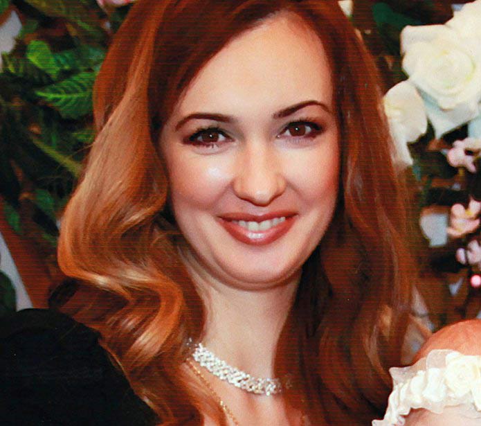

Epson 1410 появилось полошение, делаю проверку дюз все в норме. Делал прочистку головки, бутерброд, снимал голову с принтера и промывал шприцем промывочной жидкостью. Результатов не дано.
На принтере стоит капсульная СНЧП, целый год полет был нормальный.
Прикрепленное изображение: IMG_0241m_800.jpg Прикрепленное изображение: IMG_0235m_800.jpg

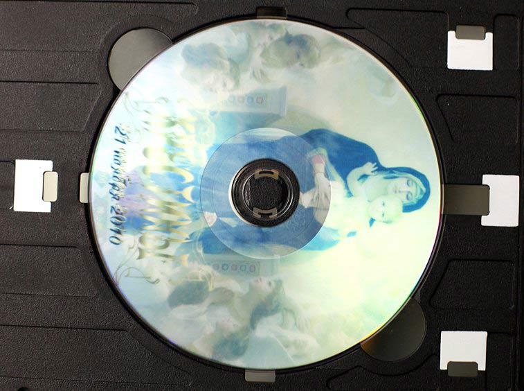

И второй вопрос: принтер стал криво печатать на дисках, со здвигом, в чем причина?
Прикрепленное изображение: IMG_0239m_800.jpg
|    Сообщение #2 Отправлено 23 ноября 2010 - 18:56   ZRS
Если придиратся, то полошение по всем цветам......
По поводу сдвига, то тут только с АР (...если есть на Вашу модель :unsure: ) можно выставить так как было раньше....не надо было трогать... головку! +1

Сдвиг точно исправится......полосатость не знаю даже....она может вообще не связана с электрикой....чернила может пора менять....
Как это делается, какими меню? - все описано в Сервис Мануале..... без него никак.....
|    Сообщение #5 Отправлено 23 ноября 2010 - 21:04   ЮХа
Просмотр сообщенияZRS (23rd November 2010 - 07:56 PM) писал:
Правильное замечание. И совершенно естественно, что полосы будут более заметны на тёмных патчах.
У меня такое ощущение, что при наступлении зимы, проблемы с полосами становятся более явными.
Дистанционно проблему не решить. Тем более, по скриншотам.
Совет: никогда не трогайте ..."головку". :)

|    Сообщение #7 Отправлено 24 ноября 2010 - 06:34   Handelyk
vot10
Моё мнение.
По фото с женской головой можно предположить, что одна из дюз цвета, составляющего коричневый, кривоструит или выпадает из-за того, что в этом цвете СНПЧ не успевает подавать чернила или дюза уже проблемная.
Напечатайте эту голову с разным качеством печати. На наивысшем качестве печати всё будет ОК, т.к. скорость чернил наименьшая, а на низком, где скорость протекания чернил бОльше, появится проблема.
Если это так!!!, для начала добавьте в чернила этого цвета 10-15% дист. воды или замените чернила. Если не получите результата, промойте головку этого цвета.
Как определить проблемный цвет?
Надо распечатать патчи каждого цвета в отдельности!!! большого размера, например 15х20см (пол-листа А4)на простой бумаге с большой скоростью печати.
Как печатать каждым цветом раздельно?
На этом форуме форумчанин "Евгений 26" создал соответствующую тему, в которой есть ответы с готовыпи патчами.
Если не найдёте, то можете в ФотоШопе сами получить. Для этого надо в Гугле написать "Magenta" и получить объяснение этого цвета с координатами в RGB (255;0;255). Заносим эти координаты в ФШ и печатаем из него без профилей, отключив их. И так со всеми шестью.
Повторяю ещё раз!!!
Это моё мнение, на котором я не настаиваю, следовать которому никого не обязываю и ответственности не несу. У каждого есть свой котелок и чтобы каша была вкусной, надо, что бы он хорошо варил.

|    Сообщение #8 Отправлено 24 ноября 2010 - 18:38   vot10
Полосы по всем цветам, особенно ярко выражено в черном и синем цвете. Наверное потому что снимал голову, теперь нужно сводить проходы печати. Как это делать?

|    Сообщение #14 Отправлено 24 ноября 2010 - 22:22   mag54
Что касается "поворота головы" (перпендикулярности линий сопел направлению перемещения каретки) , то ... на совсем старых моделях справа на каретке был рычажок, который позволял эту "перпендикулярность" регулировать.
На аппаратах с головками типа ... R270, R290... нужно при их установке прижать головку к ... той части каретки, где устанавливается плата ... контактов к чипам (от себя)...
Кстати, в небольших пределах "перпендикулярность" можно отрегулировать программно, есть такая функция в ADJ.
Как вариант - печатать вертикальную линию в режиме "текст" и добиваться отсутствия на ней "пилы с шагом 25,4 мм... перезакрепляя головку.
