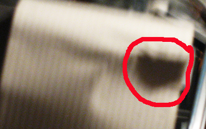

Получился залом эл шлейфа (сканер МФУ РХ500). Пять крайних дорожек не прозваниваются. Реставрировать способен.
Порекомендуйте пож технологию
1. обнажения/зачистки дорожек. Разрезать весь шлейф/или только дефектные? Рядом или "с разнесением"? Как и чем зачищать?
2. каким проводником протезировать?

Адрес получил...ответил. Лечат...зачищать локально подпаиватся МГТФ-ом бандаж потом...но ежели гд-то на изгибе т.е. в динамике-долго не послужит.
З.Ы. Постараюсь на недельке выбраться на почту.
