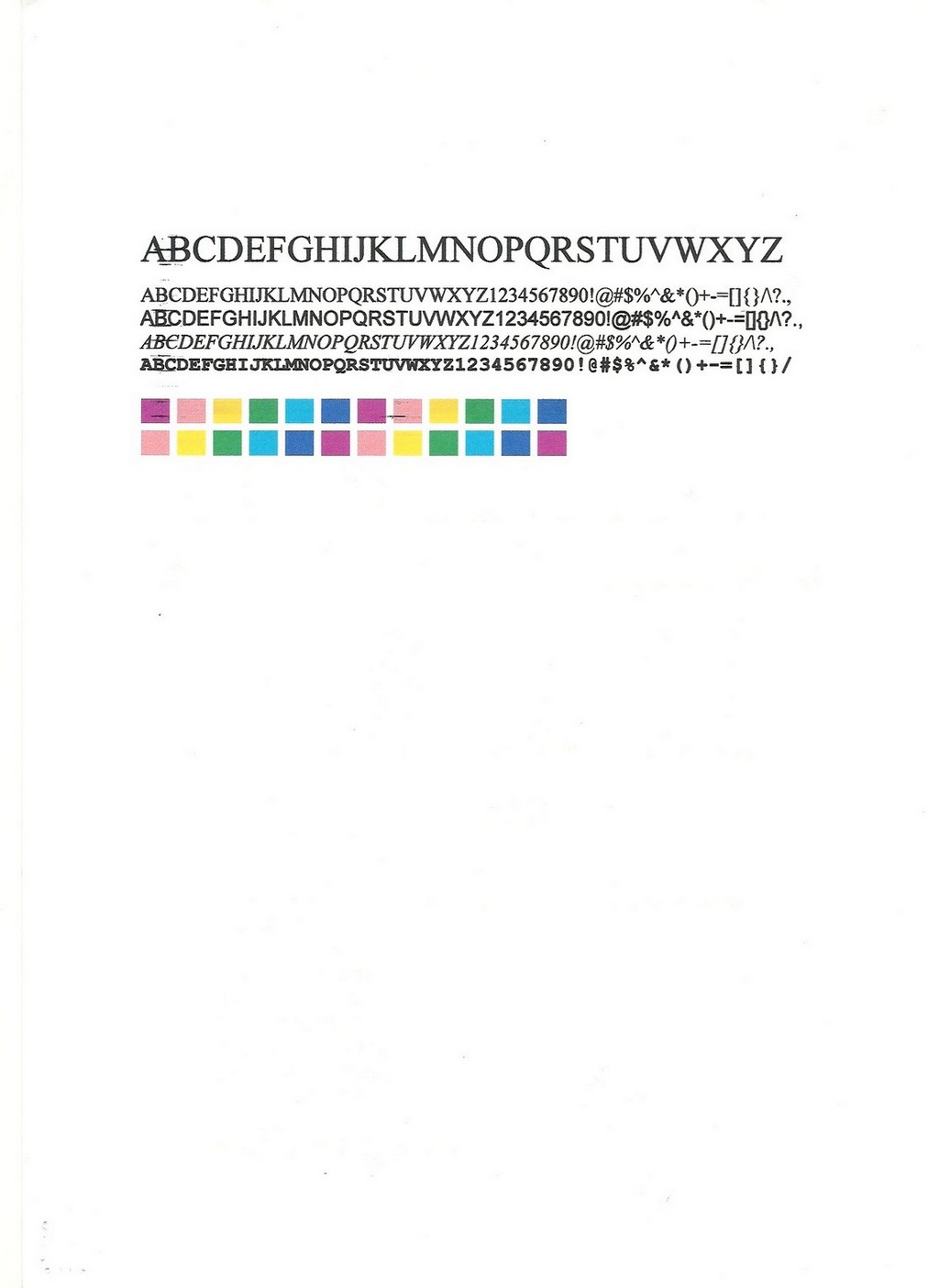

Имеется в наличии HP Photosmart B109q (178 картриджы), установлена СНПЧ от IST, краска залита InkTek HP. Печатает вроде все нормально, НО! В конце фотографии обязательно "напакостит" полосами черной краски. Причем такими, что как будто прям с царапинами (на свет видно, сканированное не очень). Если же печатать А4, то эти же полосы делает в начале страницы. Т.е. никак не совпадает положение полос при разных форматах. Их расположение зависит даже от печатаемого изображения.
Страница очистки головок:
Изображение 88Kb
На листе А4 распечатан лист с настройками для 10х15:
Изображение 88 Kb
Лист А4, плохо заметно в этот раз, но все же:
Изображение 643 Kb
Фота 10х15, вот такие полосы идут всегда в конце фотографий с небольшими искажениями от фотки к фотке:
Изображение 135 Kb
Увеличенная часть фотографии хорошо видно, какого типа искажения:
Изображение 421 Kb
Пробовал поднять принтер относительно СНПЧ, думал, может давление бьет и краска течет через дюзы, делал разницу в полметра, все равно такие же полосы оставляет, так же была мысль, что может просто фотография при выходе от собственной тяжести изгибается и касается печатающих головок, придерживал при выходе, все равно полосы и "царапины". Уже фантазии не хватает, что с ним может быть. Подскажите, пожалуйста. Если надо еще какие тесты провести, то сделаю. Заранее спасибо.

|    Сообщение #2 Отправлено 21 ноября 2010 - 19:31   romanM
Hedgehoguse бумагу гнёт, или она изначально гнутая, вот головка и чиркает о бумагу, так как у вас на фото.
|    Сообщение #3 Отправлено 22 ноября 2010 - 05:15   Hedgehoguse
Бумагу пробовал разную:
- Lomond Mate 200 10x15
- Velton Gloss 230 10x15
- Lomond Mate 170 A4
- Всякая типа снегурки, снежинки и имхо с нею.
Бумагу вроде не гнет. Даже, как писал выше, пробовал придерживать ее, чтобы не изгибалась, печатаю при открытой крышке, видно, как в последний момент при 10х15, башка оставляет след. Если же печатаю на А4, то, как видно на фотах выше, след чаще остается в начале страницы.

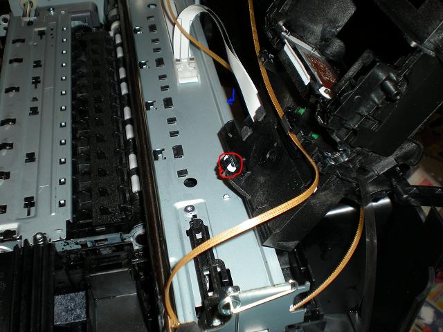

|    Сообщение #5 Отправлено 22 декабря 2010 - 05:58   Hedgehoguse
Проблема была решена.
Оказалось, что при установке снпч слетела накладка на опорной пяточке каретки. Заодно почистил аппарат. На фото все видно
Прикрепленное изображение: DSCN6872.JPG
