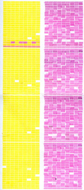

Почитал прочие темы, куда пристроить не нашел, поэтому может кому понадобиться...
Исходный тест MAGENTA - кривоструй начался с мадженты, постепенно распространился на все сопла и начал мигрировать на желтый цвет.... :unsure:
Была приобретена здесь промывка для пигмента.. эффект нулевой.... в моем случае...
Почитав темы здесь на форуме, встретился положительный опыт использования СИНЕГО Мистера Мускула...
Начал на ночь заливать его в капу и парковать голову прямо на слой ММ... Ниже представлен результат после недели подобного эксперимента...
  • Прикрепленное изображение: caf40aa1197e11.jpg
  • Прикрепленное изображение: 3942d60b257722.jpg

|    Сообщение #3 Отправлено 21 ноября 2010 - 12:02   aVs
Что за чернила, сообщи ли бы?
|    Сообщение #4 Отправлено 22 ноября 2010 - 03:40   Владелец Субару
А ну да... чернила серия 10054 от Инктек.... для EPSON R800/R1800

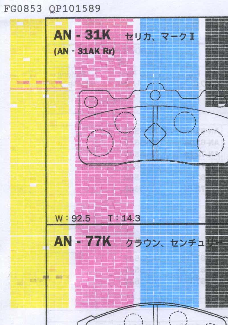

|    Сообщение #5 Отправлено 09 января 2011 - 16:36   pannet
Дружище, у меня тоже на R1800 такая же проблема как у тебя!
Вот скан
Прикрепленное изображение: nozzle.jpg
Чернила сначала Привижн, потом промыл и OCP, проблема осталась
Попробую твой совет
