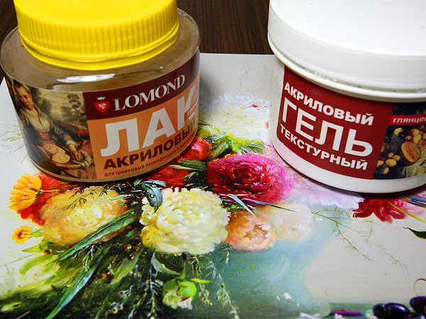

для придания объёма использую после печатную доработку путём нанесения мазков прозрачным гелем ломонд- смотрится ничего.

Если напечатать водной альтернативой на ломондовском холсте, то светостойкость достаточно хорошая. Примерно, три года в помещении без какой-либо защиты.
По текстурированию: вначале лак, потом гель. Баночки с химией достаточно дороги. 10-20 баксов за каждую.
Поддерживаю (забыл написать- если напрямую гель класть, то много уходит геля, а он недёшев).
