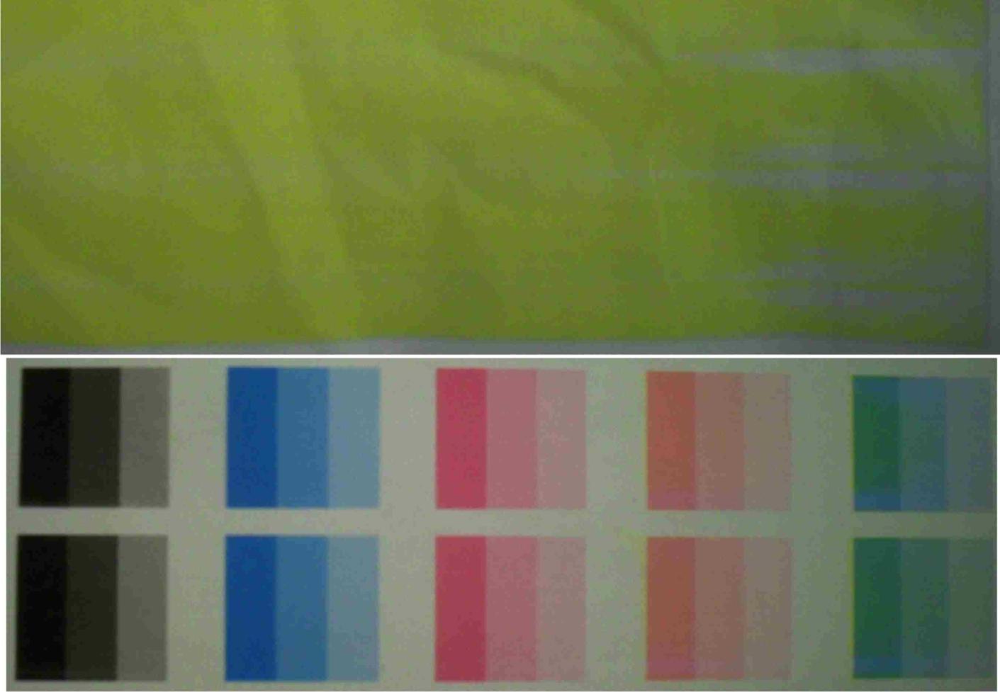

После месячного простоя обнаружились клиновидные пропуски при печати пигментом:
http://img821.images...s/i/nozzle1.jpg (78 кбайт)
Отмачивающей жидкостью OCP LCFIII была промыта башка, принтер попечатал и выдал следующее:
http://img821.images...s/i/nozzle2.jpg (85 кбайт)
На этот раз была применена OCP NRC - результат мало обнадеживающий:
http://img20.imagesh...s/i/nozzle3.jpg (91 кбайт)
На бумаге иногда печатает как следует. На дисках нормально не получается вообще.
Ознакомилась с соответствующей темой, других мер пока не принимала.
http://www.resetters...showtopic=15105
По п. 2 - есть подозрение, что засорена сетка, так как прокапывается плохо по сравнению с другими каналами. Но началось все с пигмента - непонятно, почему ожил пигмент и практически тут же сдох фото. Второй чернильницы для проверки нет.

Зара Шашина я вообще не встречал нормальных ДЗК на КЭнон, верните оригиналы и заправляйте их, будет порядок. а с этими намучаетесь.
а вообще на 2 верхнем скане ПГ бьёт всеми дюзами Ч-фото, а вот чернила либо непроходят, либо переливают. попробуйте разбавить чернила промывкой 10-40% и продолжайте прокапывать чёрный, потихоньку.

Зара Шашина
1. Перед первым применением чернил OCP ПГ принтера была прокапана РЕКОМЕНДОВАННОЙ жидкостью OCP RSL ?
2. Из каких соображений вы выбрали для последующей промывки OCP NRC?
3. Еще не поздно все поправить. Возьмите жидкость OCP RSL, ОБЯЗАТЕЛЬНО НАГРЕЙТЕ ее до 40 градусов по цельсию и тщательно прокапайте желтый и фоточерный цвета ПГ до уверенного прохождения промывки через каналы ПГ.
После этого Все должно заработать.
Совет - не используйте в своем случае жидкость OCP NRC.
В случае использования для пигментной головки промывки OCP LCFIII, ее следует нагревать до 70 градусов по цельсию.
При других температурных режимах использования RSL и LCFIII неэффективны.
НЕ ИСПОЛЬЗУЙТЕ LCFIII для промывки цветных каналов. Только Пигментного (в случае необходимости)
Смотрите тут: http://printer-online.ru/publications/arti...rticles_18.html
