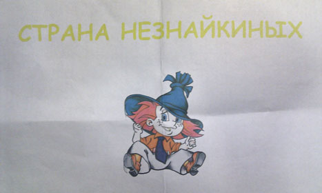

Приобрели для работы сх9300, снпч IST (CISS-C79 new) чернила InkTec: E0007-100MM . брали у дилера

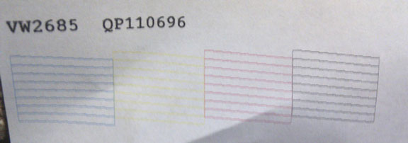

и вот такая проблема - цвета печатает не понятно как , при том что тест дюз в норме (насколько я понимаю)
ОригиналПрикрепленное изображение: 100Original.jpg

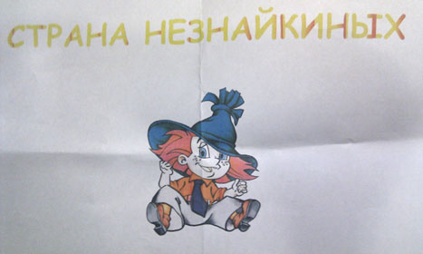

Копия до прочистки дюзПрикрепленное изображение: 100Copy_do_prochistki_duz.jpg
Тест после прочистки дюзПрикрепленное изображение: 100Test_posle_prochistki_duz.jpg

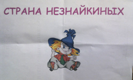

Копия после прочистки дюзПрикрепленное изображение: 100Copy_posle_prochistki_duz.jpg
Вместо красного желтый и наоборот(надпись и волосы)
Вместо зеленого фиолетовый(галстук)
HELP!!!

Блин! заправлял сначала снпч по инструкции, а в принтере цвета по другому стоят, я даже не смотрел когда ставил :angry:
Мои действия?
1.промыть
2.поменять местами желтый- красный
Дайте ссылочки с инструкциями
ThankS :unsure:
