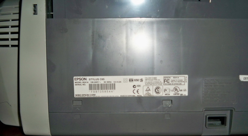

|    Сообщение #13 Отправлено 20 ноября 2010 - 00:37   PhantomW12
Прикрепленное изображение: 100_3509.JPG оказывается он С65 :unsure:
теперь Вам осталось только "Пилите, Шура, пилите. Они золотые". :D Только не углубляйтесь в принтер, чтобы не порезали там чего внутри...

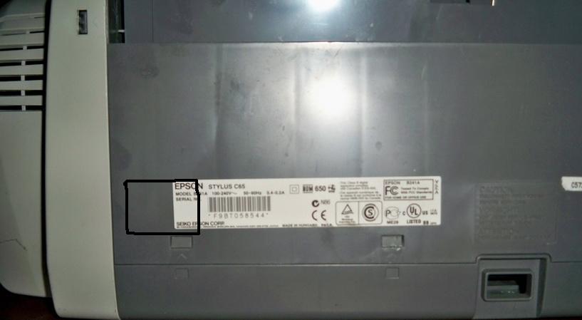

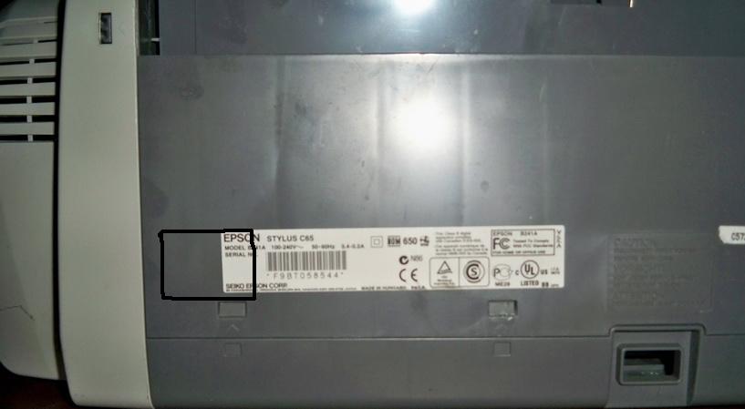

|    Сообщение #14 Отправлено 20 ноября 2010 - 00:43   koka
Спасибо Сергей...щас дорисую где.
Обвёл где. Что-то повторил...спешил наверное.:)
Вырезать резаком из ножовки...и пинцетом шланг вытянуть...или кручком неострым.
  • Прикрепленное изображение: _632.JPG

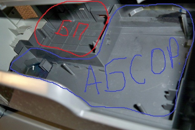

|    Сообщение #19 Отправлено 20 ноября 2010 - 01:00   PhantomW12
Прикрепленное изображение: 100_3512.JPG в где надпись абсор. там и находиться наполнитель памперса в который и стекают чернила. Видны следы от чернил, не отмывается...
