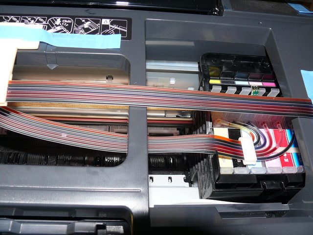

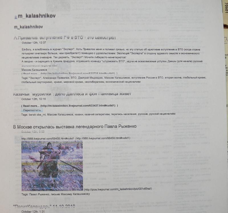

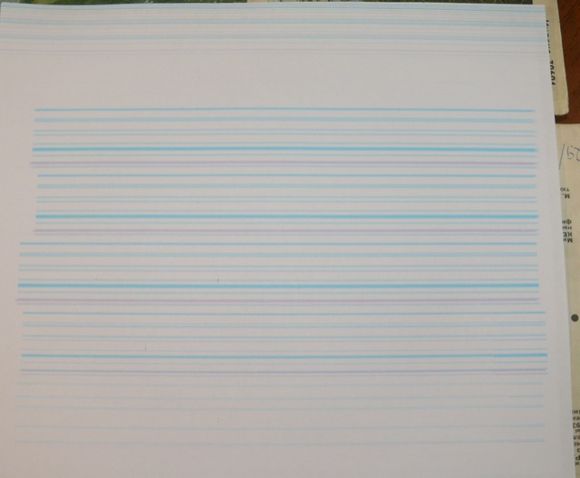

| Сообщение #12 Отправлено 20 ноября 2010 - 15:31
извините что влезаю со своей проблемой
прикрепил тут фото
первый день использования снпч картриджной. до этого на родных чернилах всё идеально печаталось.
фигня какая то а не печать
принтер т50 эпсон. чернила инктек десятая серия
отчего так может быть?
и вот щас только вот так печатает
прикрепил тут фото
| Сообщение #13 Отправлено 20 ноября 2010 - 15:58
А тут весь букет - СНПЧ картриджная и интек10 и балансировка, и как шлейфы проложены и теста нету, только угадать.
| Сообщение #14 Отправлено 20 ноября 2010 - 16:30
barabasovich я бы рад прикрепить скан теста дюз но вы видите на фото что он кроме полос вообще ничего не печатает.
могу лишь фото шлейфа показать

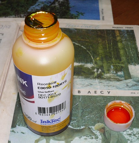

цвет у чернил желтый меня смущает
не желтый а оранжевый какой то

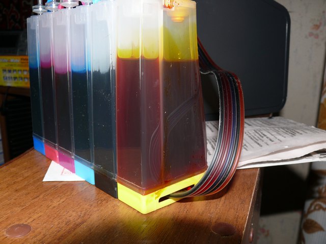

| Сообщение #15 Отправлено 20 ноября 2010 - 16:33
Ага, воздух в капиллярах - уже плохо, Уровень установки доноров не видно. Нет дальше угадывать не буду, правила п№3. Тогда пойдём дальше. Тебе ж Фантом в чате писал, так сделай.
Нувот ещё фотки появились , теперь всё ясно - перелив.
печатать точно не будет в таком состоянии.

| Сообщение #17 Отправлено 20 ноября 2010 - 16:53
Жёлтый как раз норма по цвету, по качеству к 10 есть нарекания. А по уровню - в воздушном отсеке донора, должен быть воздух а у тебя чернила, причём на 2-3 см ниже бумаги. А голова точно захлебнулась.

| Сообщение #20 Отправлено 20 ноября 2010 - 17:26
Почему новый? Читай все ответы есть на форуме. Всё привести в норму - убрать из воздушного отсека чернила, уровень чернил в нем на 2 см ниже ур. бумаги. Что пишет статус монитор?
Конечно первый класс начальной школы.
Конечно надо-бы сразу посоветовать выкинуть картриджы в СНЧП и поменять на капсулы, но через время ты и сам это сделаешь.
