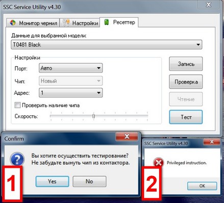

Здравствуйте! При подключении ресеттора,собранного по схеме из справки программы,при нажатии на кнопку"ТЕСТ",вылетает сообщение "Privileget instruction".,тоже самое и при отключённом разъёме LPT.

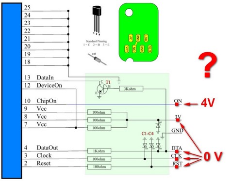

2.Не понятно,откуда берётся питание (для стабилизации 3,3 v),по распиновке ноги "2-9" - данные data bit 0-7.
3.Назначение десятой ноги(ChipOn)?,рекомендуют её соеденить с общим,а у меня на ней питание присутствует(4v).
4.Укорачивание кабеля(провода) до 20 см ни к чему ни привело.
p.s. подключаю без чипа
Ssc Service Utility.ресеттер "Privileget instruction"
