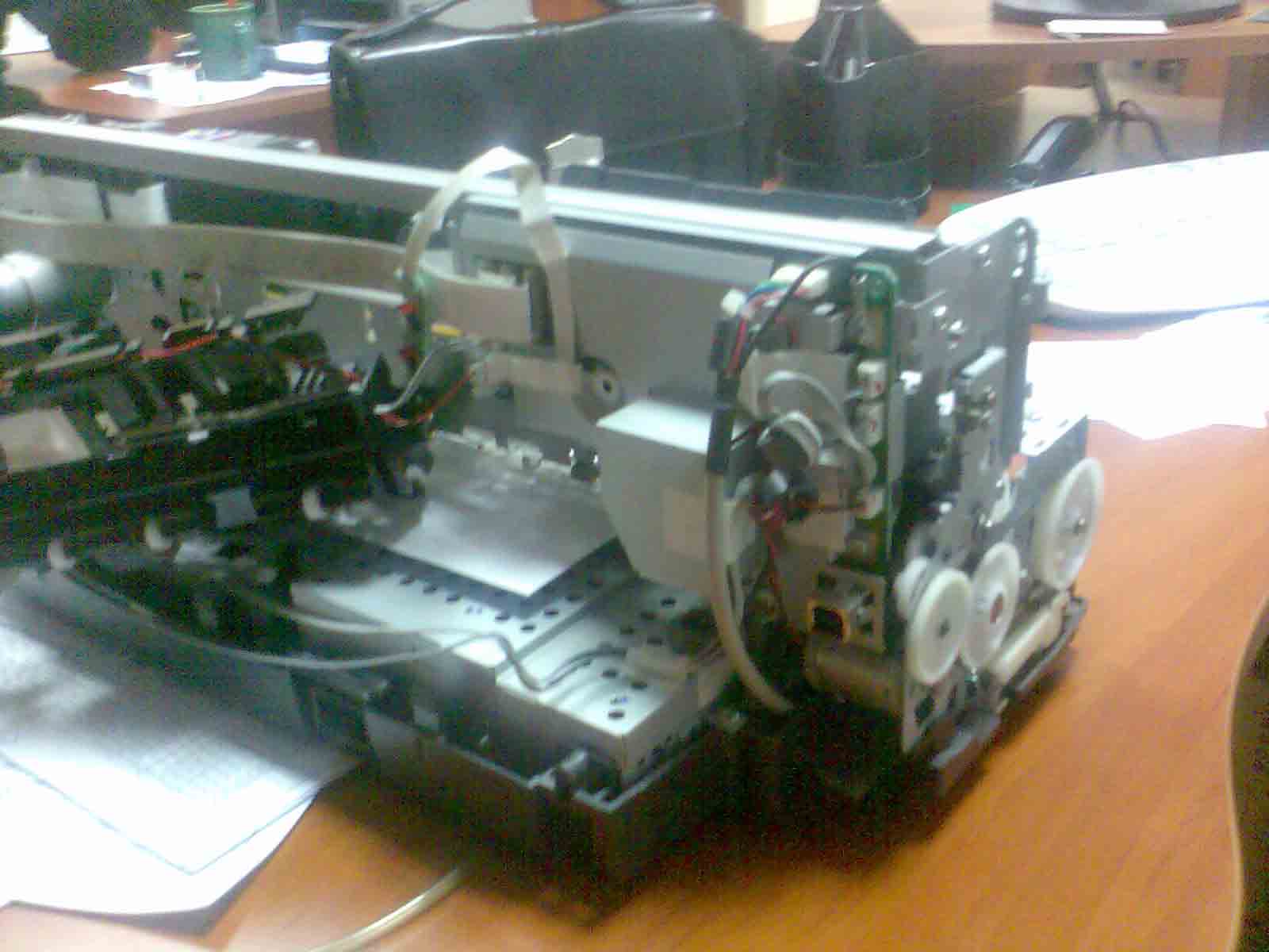

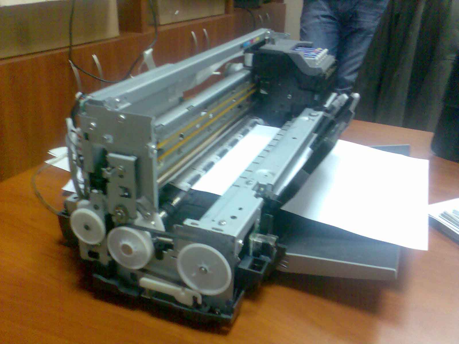

| Сообщение #7 Отправлено 19 ноября 2010 - 16:44
добавте фото общево плана вала идатчика
возможно идет речь о ином вале нежели вал каретки в сервис мануале таких вото нету тому я питаюсь найти ети елементи они ж ведь не спрятани под чемто...
| Сообщение #8 Отправлено 19 ноября 2010 - 16:46
А вы разберите принтер, и все будет видно.
| Сообщение #9 Отправлено 19 ноября 2010 - 16:56
я же виложил фото левая сторона разобрана
может не то разбираю
| Сообщение #10 Отправлено 19 ноября 2010 - 16:57
а выложите фото общего плана принтера

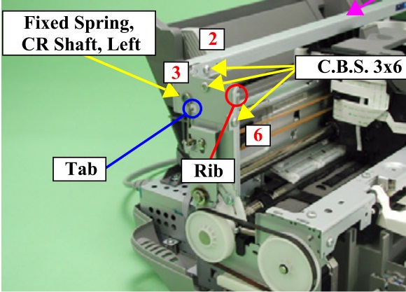

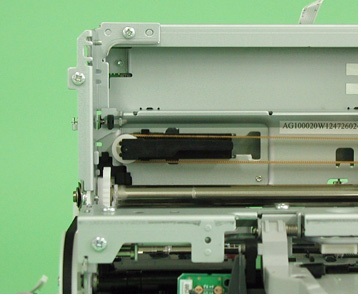

| Сообщение #12 Отправлено 19 ноября 2010 - 17:23
root а диска то нету в этом принтере ;)
ZRS А картинка ваша, это показать диск или что нужно было найти ТС? Вот картинка из С-М для 220 -
tsiupka скачал С-М, в этой модели нету этого диска и энкодера, там шаговик стоит. Значит ищите причину в другом месте...
