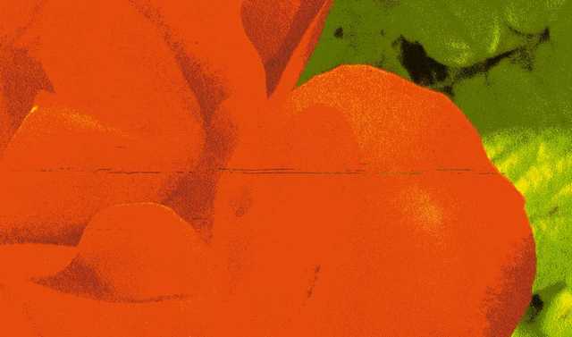

Суть проблемы: есть старй тудяга эпсон с45(капсульная снпч+офис с перегородкой +ВВМ). В последнее время при тесте дюз и при печати,особенно в режиме "фото" стали появляться горизонтальне цианове полосы. Причём только на первой странице из задания на печать. Думается это не легендарне ВВМ и не балансировка,а нечто из электроники. Дело в том,что есть ишо один ветеран- С43,на пигменте,так вот он вообще может печатать только в режимах текст и текст и изображение,при поптке печатать в "фото" вообще зачёркивает всю картинку чёрнми полосками. Замена шлефа результатов не дала. Если кто сталкивался-подскажите, это от годочков помирает электроника в голве или управляющая плата(грешу на часте перебои с электричеством)?. Из запчастей-плат от С42 и шлейф от них. Жаль ветеранов,уж больгно люблю епсон,даже олдове :-).
  • Прикрепленное изображение: img053.jpg

Имею аналогичный глюк на своем С43SX. В начале листа при первой печати штрих-у-е-т черными хаотичными полосами, потом это пропадает. Если пошевелить шлейф то это явление меняет рисунок или может вообще пропасть до следующего раза. Мое мнение-проблема где-то в шлейфе в районе ПГ (окисел, плохой контакт, коротыш на соседние проводники и т.д. и т.п.).

Спасибо за ответ.,попробую почиститьть шлейф на входе в голову ластиком,хотя сомневаюсь т.к. менял на шлейф от С42(явнорабочий) и вроде ничего не изменилось. Смущает прямая зависимость "штрихования" от выставления качества печати в драйвере принтера. Кроме того,как уже говорил. на каждом принте штрихует ТОЛЬКО одним цветом- на с43-чёрным и густо, на с45- циан и значительно меньше.
