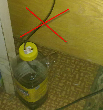

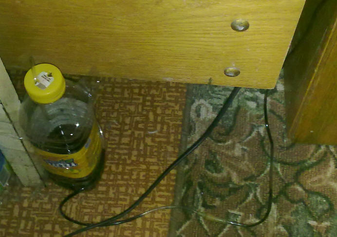

|    Сообщение #14 Отправлено 16 ноября 2010 - 21:22   Viking_
nbv1414
Вот как-то так))
  • Прикрепленное изображение: 16112010413.jpg
  • Прикрепленное изображение: 16112010414.jpg

|    Сообщение #17 Отправлено 17 ноября 2010 - 08:11   Nikolai67
Слив желательно ставить на один уровень с принтером и бутылка не должна быть высокой.
Просмотр сообщенияViking_ (16th November 2010 - 01:42 AM) писал:
и смотри, что бы петля на полу лежала.
И что в Вашем случае, когда слив на полу она даст та петля? Хотя, на фото не видно где принтер, может тоже на полу.
|    Сообщение #18 Отправлено 17 ноября 2010 - 12:45   Viking_
nbv1414
у меня стоит метр от пола, думаю это не существенно.
Петля даст то, что чернила не вытекут из доноров в слив, закон физики. Проверено на своём опыте.
